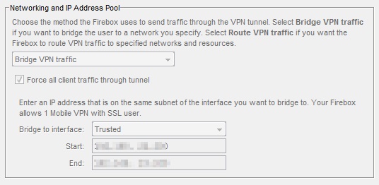

post-74947-14430449637619_thumb.jpgHallo!

vielen Dank für dein Feedback. ICMP funktioniert im Netz ansonsten problemlos. Alles was sonst funktioniert - Ping, RDP, HTTP - geht nur über die VPN-Verbindung nicht. Ein guter Tipp ist der bridged mode: Den habe ich testweise mal eingeschaltet und damit gibt es keinerlei Probleme: Ping, RDP, HTTP funktioniert einwandfrei (ich habe im traffic monitor geprüft, ob der HTTP-Traffic auch tatsächlich von der Watchguard geloggt wird, was der Fall war). Aber auch nur bei der Option "Force all client traffic through tunnel", wenn ich diese ausschalte, funktioniert's auch im bridged mode nicht.
Zusammengefasst: Im Bridge-Modus funktioniert es nicht, wenn der Traffic gesplittet wird und funktioniert, wenn alles über die VPN-Verbindung geht, im Router-Modus funktioniert es in beiden Varianten nicht. Da das im Bridge-Modus funktioniert, würde ich ein Authentifizierungsproblem ausschließen.
