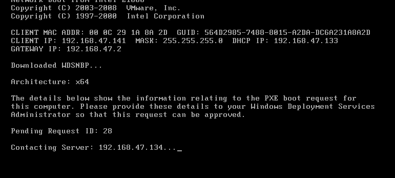

werd jetzt alles neu installieren in meiner testumgebung . ich benutze vmware 9 mit nat netzwerk. also drei rechner. einen dc einen sccm server und ne windows 7 maschine zum testen bzw. ne leere um deployment zu testen. vorher hab ich die server nicht gepatcht ... das werde ich dieses mal mal versuchen ... aber ich bezweifle das das hilft ...
wäre nett wenn mir jemnand mir erklären könnte wie ich einfach nur ein windows image was ich schon erstellt habe auf unbekannte rechner deployen kann

das sieht so aus wie die pxe einstellungen wenn du im server manager bist. im system center configuration manager sieht das anders aus ...
man soll pxe im server manager auch nicht konfigurieren wenn man pxe mit sccm verwenden will...
bist du sicher das das so geht ?
um an diese einstellung zu kommen muss ich in der rolle deployment den deployment server konfigurieren. (was man mit sccm eigentlich nicht machen sollte)
