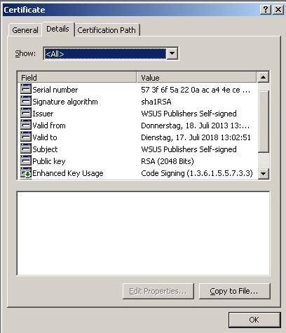

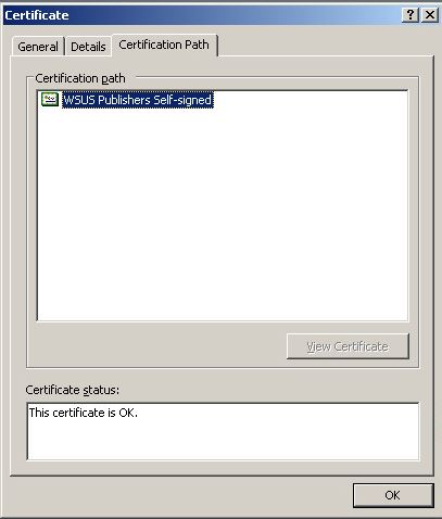

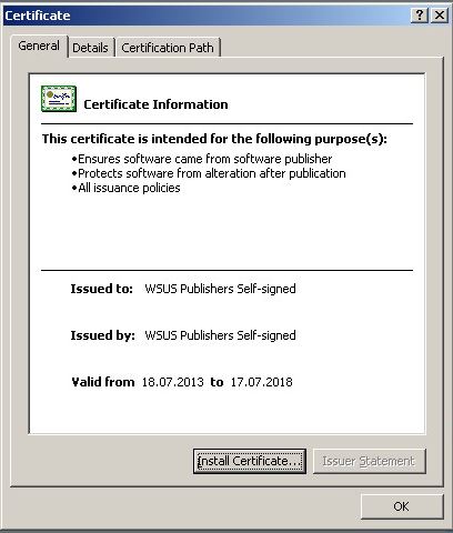

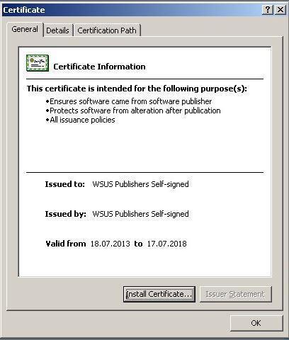

Ich habe das von LUP erstellte Zertifikat auf der LUP Maschine, dem WSUS Server und einem Testclient unter Trustet Root Certification Authorities und unter Trusted Publishers installiert/hinterlegt.
Kurz LUP ist eine Software um über den WSUS Software von Drittherstellern zu verteilen (Java, Flash...).
http://www.fachinformatiker.de/anwendungssoftware/157780-local-update-publisher.html
Das ist auch mein Problem. Und ich denke, dass ich dort was mit der Verteilung mit den Zertifikaten falsch gemacht habe.
Das hier ist das Zerfifikat:
