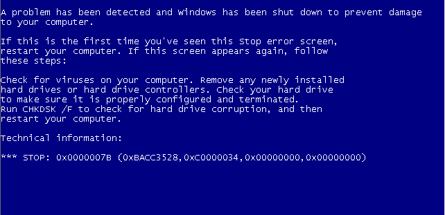

de9Jong Geschrieben 29. März 2017 Geschrieben 29. März 2017 Mit Acronis Backup sprich eine .tib Datei ist vorhanden. Jedoch funktionieren die üblichen Schritte bei mir nicht und es kommt ein Fehler(siehe Bild) wenn ich die Vm starten will. Zuerst erstelle ich eine leere Vm boote dann mit Acronis 2017 hinein und danach lass ich die VM nochmal durch den Converter laufen, der auch die benötigten sysprep Dateien hat und danach tritt der Fehler auf. Zitieren
Enno Geschrieben 29. März 2017 Geschrieben 29. März 2017 OriginalHardware IDE VMware miemt einen virtuelen SATA Adapter Fehler kommt fast zu 100% aus dem Bereich das die Gerätetreiber nicht passen. XP konnte diese noch nicht zur Laufzeit tauschen. Das wurde erst mit Win7 richtig eingeführt. Zitieren

Enno Geschrieben 30. März 2017 Geschrieben 30. März 2017 es gibt für die VM Masschine mehrere Möglichkeiten den Festplatten adapter einzustellen. durchtesten. Ich habe keine VM mehr hier mit der ich irgendwas mache. Zitieren
de9Jong Geschrieben 30. März 2017 Geschrieben 30. März 2017 Kannst du denn eine Möglichkeit nennen?? oder sagen wie ich z.B herausfinde welchen ich denn auswählen müsste? Zitieren
Crash2001 Geschrieben 30. März 2017 Geschrieben 30. März 2017 Dafür müsste man erst einmal wissen, was denn die Original-Hardware Maschine für einen Controller hat. Laut Seite kann man aber eh nur beim Typ SCSI verschiedene Controller wählen. Ansonsten müsstest du schauen, dass du unter dem physikalischen Windows XP noch die entsprechenden Treiber nachinstallierst, die in VMWare verwendet werden - entweder halt für S-ATA oder für IDE / ATAPI. Siehe auch hier. Zitieren
