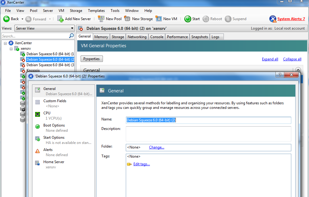

das debian ist als eine VM auf Xen installiert.
ob ich der VM das in der config mitgeteilt hab weiß ich nicht, bzw. ich war schon auf der suche nach grafikeistellungen im xenserver, hab da aber bisher nichts gefunden.
wo im xenserver muss man die einstellung denn vornehmen?
und sry wegen dem falschen forum :floet:
Controlpanel -> System -> Properties
Da irgendwo solltest du die Einstellungen vermutlich finden.
Hast du denn sonst irgendwo eine xorg.conf liegen? Eventuell mal mit den Systemtools zum aufspüren von Dateien (find, locate, ...) schauen, ob sie wo anders liegt.
also, die GPU auswahl gibts z.b bei der vm von windows7, windowsXP, ubuntu, aber ausgerechnet bei debian nicht!

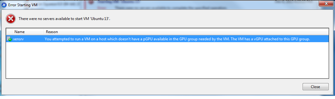

hab voher ubuntu installiert, das lässt sich auch in der gui starten, aber nicht wirklich schön und es geht nur recht langsam, weil er alles über die cpu berechnet und keine gpu vorhanden ist.
zuerst versuchte ich es mit einer zugewiesenen gpu zu starten, dann kam folgendes:
[ATTACH=CONFIG]5842[/ATTACH]
das IOMMU war aus, hab ich im bios aktiviert und er bringt beim starten der VM auch nicht mehr die fehlermeldung.
wenn ich dann ubuntu mit dem GPU type "none" hochfahre, geht das normal schnell, aber
wenn man die einzelnen GPU´s auswählt kommt folgendes:
[ATTACH=CONFIG]5843[/ATTACH]
dabei braucht er deutlich länger zum hochfahren und sieht genauso madig aus wie ohne GPU.
und
[ATTACH=CONFIG]5844[/ATTACH]
wenn ich die variante starten will, bringt er folgendes:
also egal was man probiert, irgendwie findet er den treiber oder die grafikkarte nicht. auf alle fälle bringts keine verbesserung.
Ursache scheint ein fehlender/nicht erkannter Grafikkartentreiber zu sein, wie Du zu recht vermutet hast:

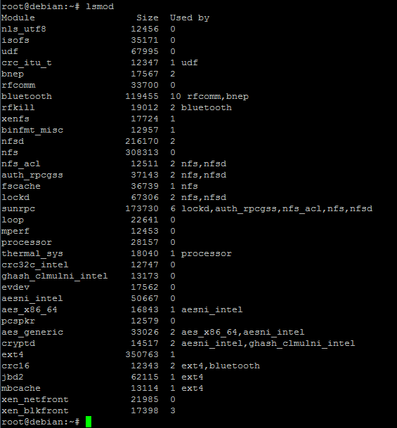

Was ergibt:
lspci -nn | grep VGA
Dort solltest Du die erkannte Grafikkarte finden. Bzw. kannst Du nachgucken, ob der treiber in den Kernel geladen worden ist:
lsmod
gibt Dir alle Kernelmodule aus
modprobe $driver
Mit modprobe kannst Du das entsprechende Kernelmodul manuell nachladen, wenn es vorhanden aber nicht geladen worden ist.

mit dem befehlt lspci -nn | grep VGA findet er gar nichts
lsmod ergibt das hier:
mit modprobe funktioniert leider auch nichts

Da wurde auch kein entsprechendes Kernelmodul geladen, was als "Treiber "dienen könnte.
