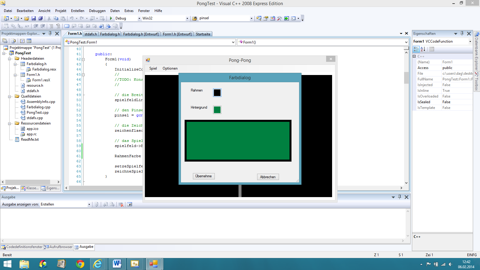

ich bin dabei ein Spielfeld zu erstellen, dem man ein neues farbliches Outfit geben kann. Das passiert in zwei Formen.
Form1 = Hauptform. Form2 = Dialogform.
Wie ihr seht funktioniert die Übergabe der neuen Farbe auf die Hauptform einwandfrei.post-84664-14430449766809_thumb.png
Jetzt stehe ich vor dem Problem, dass die Vorschau auf der Form2 die neue Farbeinstellung beibehalten soll. Also die selben Farben aufweisen soll, wie das Spielfeld auf der Form1. Kann mir irgendwer dazu helfen?
Das ganze ist in C++/CLR - Forms.
Wenn Ihr den Code sehen möchtet meldet Euch.
Lieben Dank
lempy
Woran soll man das sehen? Für mich sieht es so aus, als wären die Farben unterschiedlich.
Dass die Entwicklungsumgebung unnötigerweise mit auf dem Screenshot ist, macht's nicht übersichtlicher.
Allgemein sollte sich Form2 die Farbdaten aus derselben Quelle holen wie Form1, dann kann das gar nicht auseinanderlaufen.
Hey Klotzkopp
Im Hintergrund ist das Spielfeld auf der Form1 schon im neuen Farbdress. Beim Wiederaufruf des Dialogfeldes ist aber die neu Farbeinstellung nicht in der Vorschau übernommen worden, sondern wieder in die Ausgansfarben vor zu finden.

Bilder sagen vielleicht mehr als Worte, da ich nicht so firm bin diese immer zu finden.
Wie Du siehst habe ich die neue Farbauswahl getroffen, die auch auf das Form1 übernommen wird. (Der erste Screenshor ein paar Antworten früher). Ich denke es ist auch genau in diesem Teil des Programm, wo ich eine Funktion/Methode "suche" die diese Farbänderung auf der Form2 festhält, beibehält, speichert wie auch immer. Auf jeden Fall soll diese neue Farbeinstellung in meiner Vorschau zu sehen sein, wenn ich wieder eine neue Einstellung vornehmen möchte.
