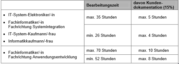

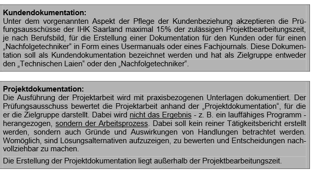

heinzman Geschrieben 11. Februar 2014 Geschrieben 11. Februar 2014 (bearbeitet) Also bei uns (IHK Saarland) muss die "Kundendokumentation" innerhalb der 35h erstellt werden und darf dabei maximal 5h betragen. Die Zeit für das Erstellen der Projektdokumentation wird nicht mitberechnet. Zusätzlich: Bearbeitet 11. Februar 2014 von heinzman
Gast Geschrieben 11. Februar 2014 Geschrieben 11. Februar 2014 Achtung, zum Thema IHK Saar läuft eine Anfrage eines Boardnutzers. http://www.fachinformatiker.de/abschlussprojekte/159166-projektantrag.html Die Haltung der IHK Saar ist nicht von der ITKTAusbV gedeckt. Laut Berufsverordnung muss die prozessorientierte Dokumentation innerhalb der Projektdauer durchgeführt werden.
