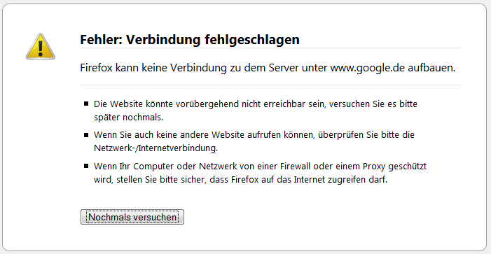

sas86ks Geschrieben 12. Februar 2014 Geschrieben 12. Februar 2014 Könntest du uns vielleicht den genauen Wortlaut der Fehlermeldung geben oder besser noch einen Screenshot anhängen?
Raser89 Geschrieben 12. Februar 2014 Autor Geschrieben 12. Februar 2014 @ sas86ks: Nartürlich. Bitte. Ähnliche Fehlermeldungen erscheinen auch in anderen Browsern
