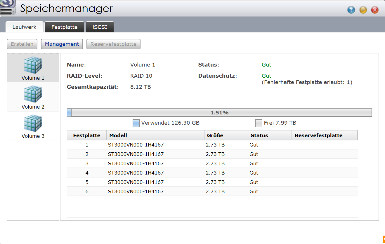

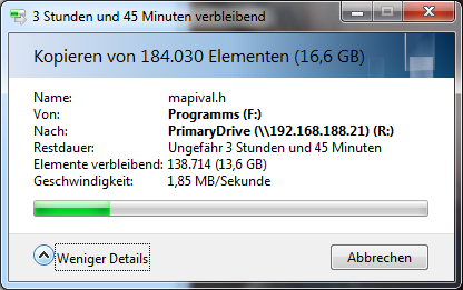

Gateway_man Geschrieben 16. Februar 2014 Geschrieben 16. Februar 2014 Hallo, nochmal ich. Ich hatte mir ein NAS und 24 TB (8x3TB 24/7 NAS Platten) gekauft (Hier bereits erklärt). Jetzt hab ich diverse Raid Konfigurationen durchgespielt und muss sagen ich bin mehr als schwer enttäuscht. Eine einzelne Platte erreicht einzeln (30MB schreibend, 55 MB lesend). Wenn ich das 6 Platten zu einem RAID10 konfiguriere bekomme ich beim schreiben von großen Dateien noch 20 MB/s. Bei vielen kleinen Dateien bin ich fast vom Stuhl gefallen. (Leider habe ich mehr kleine Dateien als große!) Das ist die Verbund-Konfiguration: Ich brauche also für Verschiebung meines "Source Code" Ordners 5 Stunden. Ich dachte RAID10 soll die Vorteile von 1 und 0 verbinden. Aber von Performance seh ich da überhaupt nichts. Spannend ist auch folgendes: Ich habe alle 8 Platten testweise mal zu nem RAID 0 zusammen geschlossen. Die Geschwindigkeiten von Lese -und Schreibvorgängen waren immernoch minimal geringer, als wenn ich eine Platte ohne Verbund verwende. Da das meine ersten Erfahrungen mit RAID sind muss ich sagen. Entweder stimmt hier was gewaltig nicht, oder RAID ist für keinen Anwendungszweck zu gebrauchen. Denn mit 1,85 MB/s kann man sicher nicht produktiv arbeiten. Ich überlege gerade ob ich die Platten per JBOD verbinde. Die Frage die ich hierzu habe ist, kann man auf die anderen Daten noch zugreifen, wenn eine Platte im Verbund ausfällt? Ich kenne mich da leider nicht so gut aus. Falls jemandem noch eine Konfiguration neben JBOD vorschlagen möchte bin ich gerne bereit das zu testen. Zur Verfügung stehen mir 8x3TB Platten und der Controller beherrscht die RAID Level 0, 1, 5, 6 und 10. Mir geht es hauptsächlich um Performance. Auf die NAS sollen später noch die Festplatten diverser virtueller Maschinen die auch von dort aus geladen werden sollen. LG Gateway
