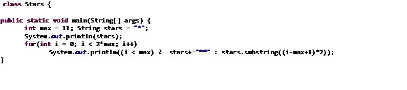

Hey, da die Aufgabe geklärt ist und ich demnächst auch Java lernen möchte, würde es mich interessieren, wie ihr das per Schleife gelöst hättet.
In Python zusammengezimmert:
for i in range(1,10,2): print "*"*(i%4) if i > 5 else "*"*i
Und dilettantisch in Java übersetzt:
public class Stars {
	public static String repeat(int count, String str) {
	    return new String(new char[count]).replace("\0", str);
	public static void main(String[] args) {
		for (int i=1; i < 11; i+=2)
			System.out.println(i > 5 ? repeat(i%4, "*") : repeat(i, "*"));
Der Lösungsweg gefällt mir aber schon in Python nicht.
Gruß
