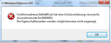

wenn ich aber mit einem der beiden laptops das versuche, kommt das:
das wird nur bei den beiden laptops angzeigt. ich gehe eher von nem problem auf den beiden laptops aus.

Falls das der Fall sein sollte müsste man die beiden Laptops von den besagten Druckertreibern befreien und den korrekten auch tatsächlich gewünschten Druckertreiber wieder installieren. Durch die Schutzverletzung wird sich der Treiber nicht sauber deinstallieren lassen und du solltest Treibercache sowie registry manuell prüfen und bereinigen.

Ja, oxc0000005 deutet auf ein Treiberproblem hin, zumindest habe ich das beim Querlesen der Suchmaschinen-Ergebnisse (hint, hint) so gefunden.
