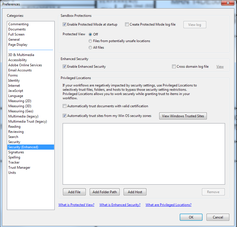

BerLan Geschrieben 5. August 2014 Geschrieben 5. August 2014 wie sieht denn dein AR11 unter Bearbeiten - Voreinstellungen - Sicherheit (erweitert) aus? (Screenshot)
BerLan Geschrieben 5. August 2014 Geschrieben 5. August 2014 haken mal raus bei "enable protected mode at startup" und "enabled enhanced security"
