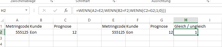

Dafür Brauchst du einen verschachtelte Funktion
=wenn(Meteringcode1 = Meteringcode2;wenn(Lieferant1 = Lieferant2;wenn(Prognose1 = Prognose2;1;0)))
Probier das mal, bin mir gerade nicht sicher ob das so stimmt.
Nicht ganz richtig: Hier die richtige Formel
=WENN(A3=E3;WENN(B3=F3;WENN(C3=G3;1;0);0);0)
