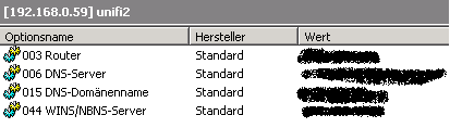

Was ist das für ein Screenshot da oben? Von der Adminoberfläche der APs (was auch immer genau du damit meinst - Weboberfläche eines jeden APs oder eine gesamte Oberfläche, in der du alle APs administrieren kannst?) oder vom DHCP-Server unter Windows o.ä.?

Das da oben ist der Screenhot vom DHCP des Domänencontrollers. Die .59 hat einer der Accesspoints und die darunter zugewiesenen IP-Adressen sind das Standardgateway, die DNS-Server usw..
