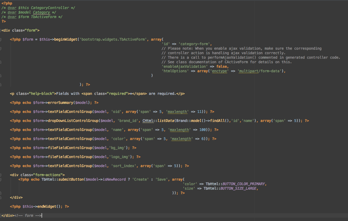

Das ist z.B. mal eine View aus dem Yii-Framework:
Für den dynamischen Content gibt man PHP Variablen aus, die in HTML eingebettet sind.
Übliche Vorgehensweise, bei Wordpress z.B. wird das auch so gemacht.
Eine PHP Datei mit einer Zeile Code macht für mich nicht viel Sinn.
