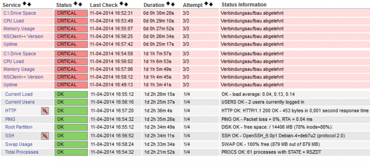

churchnerin Geschrieben 4. November 2014 Geschrieben 4. November 2014 Hallo, wie schon oben beschrieben, habe ich einen Nagios-Server eingerichtet. Anschließend habe ich mit dem "Nagios Discovery Tool for Windows" die Domäne gescannt und es werden mir auch alle Hosts angezeigt. In die Configuration File hab ich dann die gewünschten Server geadded mit den gewünschten Service Konfigurationen. Nachdem ich den Nagios-Dienst neugestartet habe, werden die Hosts erkannt, aber die Services werden mit dem Status "Critical" und rot gekennzeichnent, da anscheinend der Verbindungsaufbau mit den Services abgelehnt wird. Der Host funktioniert anscheinend ohne Probleme. Was könnte das Problem sein? Danke

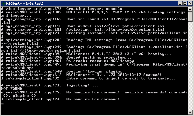

churchnerin Geschrieben 10. November 2014 Autor Geschrieben 10. November 2014 Ich kann da kein Logfile finden, .... oder ich bin blind Oo Wenn ich z.B den NSClient++ Test durchführe, bekomme ich folgendes Ergebnis:

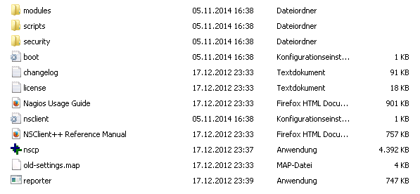

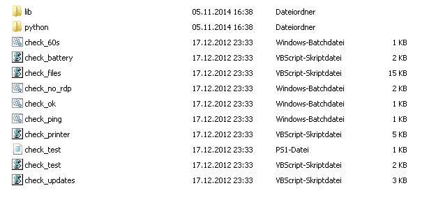

robotto7831a Geschrieben 10. November 2014 Geschrieben 10. November 2014 Wenn Du mal ein Bild von dem NSClient Ordner machst, dann kann man auch sehen ob ein Logfile vorhanden ist.
churchnerin Geschrieben 11. November 2014 Autor Geschrieben 11. November 2014 Hauptordner: Scriptsordner: Lib-Ordner: In den anderen Ordnern wie moduls sind nur dll-Dateien, im Security-Ordner ist nur eine pem-Datei und in python-Ordner sind nur .py-Dateien
