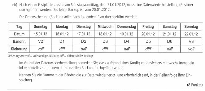

Gabberfan84 Geschrieben 10. November 2014 Geschrieben 10. November 2014 Hallo Community, ich habe eine frage zu einer Prüfungsaufgabe. Laut Prüfungslösung soll D3 und D5 stimmen. Meine Klassenkameraden und Lehrer würden auf unterschiedliche Lösungen kommen. z.b V2 + D5 oder V2 + D3 + D5 Mit freundlichen Grüßen Gabberfan84
mfk'); DROP TABLE Users;-- Geschrieben 10. November 2014 Geschrieben 10. November 2014 D3 und D5 ist offensichtlich falsch. Irgendein Vollbackup sollte schon dabei sein. D3 brauchst du für den Stand von Freitag nicht. D5 bezieht sich auf das letzte Vollbackup.
Gabberfan84 Geschrieben 10. November 2014 Autor Geschrieben 10. November 2014 laut Musterlösung ist D3 + D5 richtig. Uns erzieht sich nur warum. Ich würde Das Vollbackup V2 + D5. Stimmt das so?
mfk'); DROP TABLE Users;-- Geschrieben 10. November 2014 Geschrieben 10. November 2014 laut Musterlösung ist D3 + D5 richtig. Uns erzieht sich nur warum.Offenbar ein Fehler in der Musterlösung. D3 und D5 wäre richtig, wenn am Mittwoch statt des Diff- ein Vollbackup gelaufen wäre. Ich würde Das Vollbackup V2 + D5. Stimmt das so?Ja.
orioon Geschrieben 10. November 2014 Geschrieben 10. November 2014 Am Mittwoch wurde kein Differentielles, sondern ein inkrementelles Backup durchgeführt. Lest mal die Aufgabenstellung genau... V2, D3, D5 ist richtig! Die Musterlösung wurde korrigiert, in meiner Fassung steht ein Zusatz. Es handlet sich um die Prüfung Sommer 2012 GH1, Aufgabe 5 eb. Wichtiger Hinweis des Korrekturteams: Die obige Lösung ist definitiv falsch (Anm.: D3, D5). Zur vollständigen Wiederherstellung muss zuerst das Vollbackup V2 vom Sonntag eingespielt werden. Richtig ist also folgende Lösung: V2, D3, D5 Bitte
mfk'); DROP TABLE Users;-- Geschrieben 11. November 2014 Geschrieben 11. November 2014 Wofür sollte man D3 brauchen? Das differenzielle Backup D5 speichert alle Änderungen zum letzten Vollbackup, und das war V2. Anscheinend hat das "Korrekturteam" eine ganz eigene Vorstellung davon, wie differenzielle Backups funktionieren.
Gabberfan84 Geschrieben 11. November 2014 Autor Geschrieben 11. November 2014 @mfk So erging es und auch das wir V2 und D5 nehmen würden. Vllt macht das Korrekturteam ne Datenwiderherstellung auf ne andere Art z.b Esotherisch o.ä, deswegen deren Antwort ;-)
orioon Geschrieben 11. November 2014 Geschrieben 11. November 2014 Wieso sollte D5 alle Änderungen enthalten? Durch das inkrementelle Backup wurde das Archivbit zurückgesetzt. Wodurch das folgende Backup sich nicht mehr auf die ursprüngliche Vollsicherung beziehen kann. Ihr habt da mMn beide einen Denkfehler. Datensicherung
mfk'); DROP TABLE Users;-- Geschrieben 11. November 2014 Geschrieben 11. November 2014 (bearbeitet) Wieso sollte D5 alle Änderungen enthalten?Das steht auf der Wikipedia-Seite, die du freundlicherweise verlinkt hast: Bei der sogenannten differenziellen Sicherung werden alle Daten, die seit der letzten Komplettsicherung geändert wurden oder neu hinzugekommen sind, gespeichert.(Hervorhebung von mir) Durch das inkrementelle Backup wurde das Archivbit zurückgesetzt.Wo steht denn, dass da ein Dateisystem mit Archivbit eingesetzt wird? Ok, vermutlich ist bei den Prüfungsfragen FAT Stand der Technik, so wie Netzklassen. Bearbeitet 11. November 2014 von mfk
orioon Geschrieben 11. November 2014 Geschrieben 11. November 2014 (bearbeitet) Wo nimmst du denn schon wieder das differenziell her? Aufgabenstellung genau lesen wie bereits gesagt, es war ein inkrementelles am Mittwoch. Alle Bänder nach dem Mittwoch haben einen Bezug auf dieses inkrementelle Band, wodurch das Vollbackup NICHT mehr ausreicht. Ich habe irgendwie das Gefühl ich rede gegen eine Wand :old Dem Wikipedia Artikel bei differentiell bitte nicht zu ernst nehmen, so wie es sich liest beachten sie nicht das Szenario eines mischens, weil das eigentlich nicht vorkommt (IHK halt...). Wenn es kein Archivbit gibt führt die Software halt selber drüber Buch. Aber das ändert doch in keinster Weise etwas, die Backup Software entscheidet schlussendlich. Backups zwischen D2 und V3 braucht man nicht, denn: "(bei der ersten inkrementellen Sicherung) [werden immer nur die Dateien oder Teile von Dateien gespeichert, die] seit der letzten Komplettsicherung geändert wurden oder neu hinzugekommen sind" Bearbeitet 11. November 2014 von orioon
mfk'); DROP TABLE Users;-- Geschrieben 12. November 2014 Geschrieben 12. November 2014 Wo nimmst du denn schon wieder das differenziell her?Steht in der Aufgabenstellung, Spalte Freitag: D5: diff Alle Bänder nach dem Mittwoch haben einen Bezug auf dieses inkrementelle BandDas ist der springende Punkt. Woher nimmst du diese Annahme? Weil das bei irgendeiner Backupsoftware, die mit Archivbit arbeitet, mal so war? Wenn es kein Archivbit gibt führt die Software halt selber drüber Buch.Richtig. Aber dazu muss kein Mechanismus zum Einsatz kommen, der wie das Archivbit funktioniert. Aber das ändert doch in keinster Weise etwas, die Backup Software entscheidet schlussendlich.Wenn die Software entscheidet, hängt die richtige Antwort wohl von der verwendeten Software ab. Backups zwischen D2 und V3 braucht man nicht, denn: "(bei der ersten inkrementellen Sicherung) [werden immer nur die Dateien oder Teile von Dateien gespeichert, die] seit der letzten Komplettsicherung geändert wurden oder neu hinzugekommen sind"Ich weiß, was eine inkrementelle Sicherung ist, danke. Die entscheidende Frage ist, wie verhalten sich differentielle Sicherungen nach einer inkrementellen. Ich finde nirgendwo im Netz die Aussage, dass sich ein Diff-Backup auf das letzte volle oder inkrementelle Backup bezieht, so wie du es behauptest. Immer nur "Diff bezieht sich auf das letzt Voll". Nicht nur bei Wikipedia. Kannst du irgendeine Quelle angeben, die deine Meinung belegt, außer der Musterlösung?
orioon Geschrieben 12. November 2014 Geschrieben 12. November 2014 Ich halte es für unwahrscheinlich, dass sich verschiedene Produkte hier unterscheiden, aber mit Gewissheit kann das sicherlich niemand garantieren. Links finde ich dazu leider auch nicht, ich frag mal morgen meinen Backupexperten wie seine Sicht der Dinge ist. Folgendes schwirrt mir im Kopf: Montag Vollbackup, hier sollte ja alles klar sein. Am Mittwoch ein inkrementelles. Das verhält sich aber in der Tat sehr ähnlich zu seinem differentiellem, weil es das erste inkrementelle Backup war. Bei diesem Backup (Mittwoch) wurden die Bits zurückgesetzt wie das bei inkrementellen Backups nunmal der Fall ist. Die nachfolgenden Backups differentiellen Backups können das inkrementelle Backup daher nicht richtig von einem Vollbackup unterscheiden. Je mehr ich darüber nachdenke, desto wahrscheinlicher wird es, dass dies wirklich von Software zu Software anders gehandhabt werden könnte, wie von dir bereits angesprochen... Überhaupt so etwas zuzulassen grenzt schon an einen Designfehler. Wo wir uns sicherlich einig sind: Die Aufgabe ist blöd gewählt und geht an der Realität vorbei
