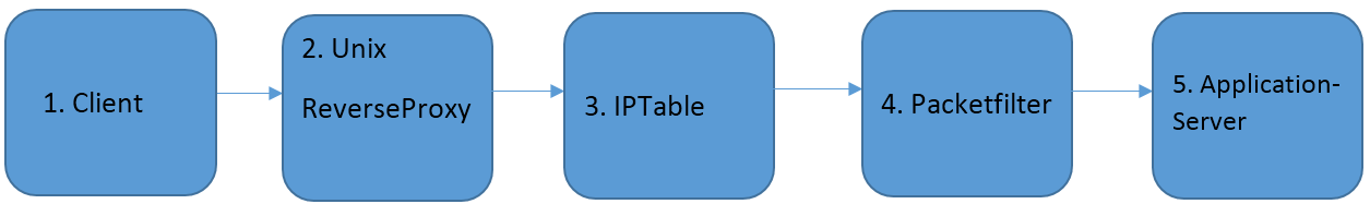

Reverse Proxy - iptables - Packetfilter? Anbei ein kurzes Schema + Erklärung
Erklärung:
1. Client --> SOLL-Kommunikation mit ReverseProxy auf Port X, Port Y und Port Z
2. Unix ReverseProxy --> Umleitung & Prüfung der Clientkommunikation
3. IPTables --> Prüfung der Clientkommunikation ob wirklich über Port X, Port Y und Port Z (und verwerfen aller Anfragen die nicht über Port X,Y oder Z erfolgen
4. Packetfilter --> Filtern der Datenpackets die über Port X,Y,Z erfolgen (inkl. Limitierung? Falls möglich?)
5. Application-Server --> erhält nun die überprüften Daten des Unix ReverseProxys.
Was ich darüber wissen möchte:
- Gibt es überhaupt die Möglichkeiten den Datentraffic derart Umzuleiten und zu prüfen oder ist sowas generell nicht möglich? (vorallem die Limitierung von Packets?)
- gibt es vordefinierte Unix Distributionen die sowas bieten können?
- gibt es jemanden der sowas schon Mal in ähnlicher Weise konfiguriert hat?

Also bin meinem Ziel schon verdammt nahe. Will mit IPtables eine Art Proxy verwirklichen.
Dieser kann und soll nur auf bestimmten Ports weiterleiten.
Und den Usern ist nur die IP des Unix Proxys bekannt.
Also alle Anfragen gehen an den unix Server dieser leitet dann den eingehenden Traffic auf Port X an die öffentliche IP: 5.5.5.5 weiter.
Habe momentan folgende Einstellungen:
