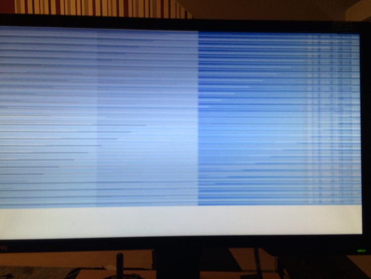

wowa__. Geschrieben 3. Februar 2015 Geschrieben 3. Februar 2015 Hallo Zusammen, hier erstmal mal zusammengestellter Rechner: Mainboard: Gigabyte GA-H97-HD3 Graka: XFX R 280x Dual Fan Black (3GB) CPU: Xeon E3-1231V3 FC-LGA4 Haswell SSD: 1x Samsung und 1x Crucial HDD: 1x Samsung RAM: Crucial DDR3-1600 2x 4GB Netzteil: BE Quiet 480W Traight Power E9 Modular Und zwar habe ich zwei Probleme: 1. Mein Rechner stürtzt sporadisch während des zockens ab(jede 1-2 Wochen). Mein Vermutung ist, dass die Hardware zu wenig Saft bekommt. 2. Wenn ich Youtube oder Facebook öffne und Videos abspielen will. Fällt mein Bild immer weg, aber der Rechner läuft noch. Ich habe mal testweise einen zweiten Bildschirm angeschlossen und das Bild fällt immer nur am an dem Bildschirm aus, wo ich die Videos abspielen will. (Bild sieht eher verzerrt aus, evtl. Grafikkarten Problem oder RAM?) Also ich glaube nicht das es an der Grafikkarte liegt, weil Spiele wie Battlefield 4 oder Fifa 15 kann man ohne Probleme spielen. Also habe ich mal die ganzen Addons vom Browser aktiviert und getestet woran es liegt. Sowie es aussieht liegt es an JAVA und/oder Flash. Kann mir da einer eventuell weiterhelfen bei meinen zwei Problemen, bzw. Fragen? mfg wowa

wowa__. Geschrieben 3. Februar 2015 Autor Geschrieben 3. Februar 2015 Es sind alle aktuellen Updates installiert! Den Rechner habe ich jetzt 4 Monate! Also Flash, sowie alle anderen Addons sind bei mir immer Deaktiviert und werden nur aktiviert wenn ich es bestätige. Nutze Mozilla Firefox! Aber wenn ich auf Youtube was abspielen will, muss ich ein Addon aktivieren und dann verzerrt sich das bild komplett und man sieht überhaupt nichts. Aber der Ton ist noch da! Wenn ich dann einmal die Standby Taste drücke und Rechner wieder aus dem Standby hole, funktioniert wieder alles einwandfrei. Bin schon langsam am verzweifeln :/

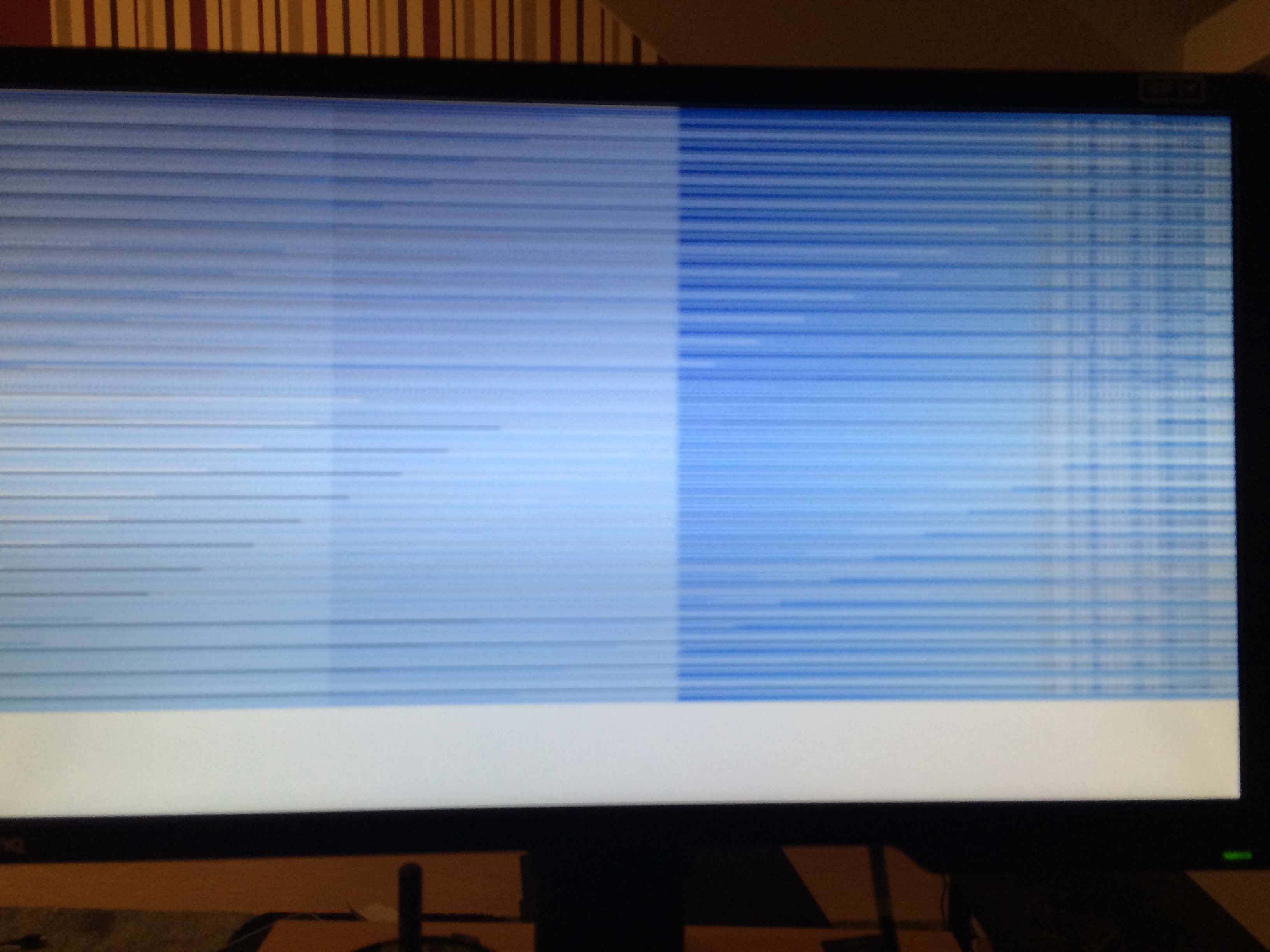

wowa__. Geschrieben 5. Februar 2015 Autor Geschrieben 5. Februar 2015 Hier ist der Fehler der beim abspielen von Videos auf Youtube mit Mozilla Firefox auftritt. (obwohl alle Addons deaktiviert waren :/) Der Rechner selbst lief noch, weil man noch den Sound gehört hat. Aber das Bild ist dann leider weg.
wowa__. Geschrieben 16. Februar 2015 Autor Geschrieben 16. Februar 2015 So jetzt kann ich eine Rückmeldung geben. Sowie es aussieht, habe ich das Problem gelöst und zwar habe ich ein BIOS Update auf meiner Grafikkarte durchgeführt. Und es scheint geholfen zu haben
