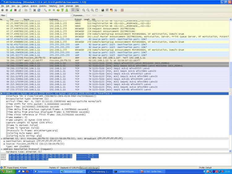

murat1895 Geschrieben 8. März 2015 Autor Geschrieben 8. März 2015 Wenn ich das ganze als Server implementieren soll, müsste ich doch bei Wireshark sehen können, das der AMB Decoder versucht, eine Verbindung aufzubauen. Allerdings sehe ich bei Wireshark nichts. Habe die IP-Adresse vom Server entprechend angepasst. Lediglich wenn ich die alte Software zur Zeitmessung starte gibt´s bei Wireshark entsprechende Einträge. Hier mal ein Screenshot. IP vom Decoder: 192.168.1.10, IP vom PC: 192.168.1.11
mfk'); DROP TABLE Users;-- Geschrieben 8. März 2015 Geschrieben 8. März 2015 Lediglich wenn ich die alte Software zur Zeitmessung starte gibt´s bei Wireshark entsprechende Einträge.Diese Einträge zeigen aber, dass der Verbindungsaufbau vom PC ausgeht. Also ist das nicht der oben beschriebene "MENU Dataserver"-Mechanismus. Also nochmal ins Handbuch gucken.

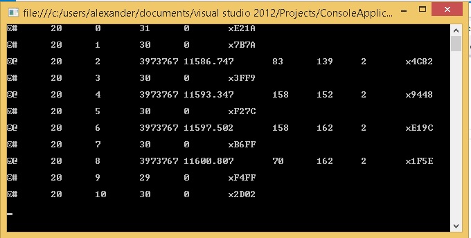

murat1895 Geschrieben 12. März 2015 Autor Geschrieben 12. März 2015 Ach sorry, habs nun hinbekommen und zwar so: using System; using System.Net; using System.Net.Sockets; using System.Text; using System.Text.RegularExpressions; public class ConsoleApplication1 { public static void Main() { string stringData; TcpClient server; try { server = new TcpClient("192.168.1.10", 5100); } catch (SocketException) { Console.WriteLine("Unable to connect to server"); return; } NetworkStream ns = server.GetStream(); byte[] data = new byte[server.ReceiveBufferSize]; int recv = ns.Read(data, 0, data.Length); stringData = Encoding.ASCII.GetString(data, 0, recv); Console.WriteLine(stringData); while (true) { data = new byte[server.ReceiveBufferSize]; recv = ns.Read(data, 0, data.Length); stringData = Encoding.ASCII.GetString(data, 0, recv); Console.WriteLine(stringData); } Console.WriteLine("Disconnecting from server..."); ns.Close(); server.Close(); } } Ich füge nochmal ein Bild bei, wo man den ausgegebenen String erkennt. Die 3973767 ist nun die ID vom Transponder. Wie bekomme ich es nun ideal und schlau hin, nur die IDs zu bekommen. Man könnte natürlich jetzt mit regulären Ausdrücken machen. Aber das macht man doch sicherlich nicht so oder?
mfk'); DROP TABLE Users;-- Geschrieben 13. März 2015 Geschrieben 13. März 2015 Normalerweise macht man so etwas, indem man sich die Protokollspezifikation ansieht. Hast du eine?
murat1895 Geschrieben 17. März 2015 Autor Geschrieben 17. März 2015 Ne, die hab ich leider nicht. Aber ich weiß ja, dass es nach dem 11. Byte mit der Transponder-ID losgeht.
afo Geschrieben 17. März 2015 Geschrieben 17. März 2015 Ne, die hab ich leider nicht. Aber ich weiß ja, dass es nach dem 11. Byte mit der Transponder-ID losgeht. Dann brauchst du ja kein Regex.
murat1895 Geschrieben 17. März 2015 Autor Geschrieben 17. März 2015 Dann brauchst du ja kein Regex. Okay, ging doch nicht. Erst waren die Daten, die übertragen wurden nur 42 Byte groß. Nach einiger Zeit werden sie allerdings schon 43 Byte. Und das Byte schiebt sich vorne mit ein. Vorne wird irgendetwas hochgezählt beim Übergang von 9 auf 10 hakt es dann. Da sich alles logischerweise um eine Stelle verschiebt.
mfk'); DROP TABLE Users;-- Geschrieben 17. März 2015 Geschrieben 17. März 2015 Du hast da doch offensichtlich ein textbasiertes Protokoll, d.h. die Länge einer Nachricht ist nicht fest, sondern hängt von der Größe der Werte darin ab. Da sollte doch von vornherein klar sein, dass die Daten keine festen Positionen haben können.
murat1895 Geschrieben 17. März 2015 Autor Geschrieben 17. März 2015 Okay und wie geht man dann bei textbasierten Protokollen vor? Mit regulären Ausdrücken?
mfk'); DROP TABLE Users;-- Geschrieben 17. März 2015 Geschrieben 17. März 2015 Das kommt darauf an, wie komplex das Protokoll ist. Hier würde ich einfach den String am Trennzeichen splitten und dann die Teile weiterverarbeiten.
