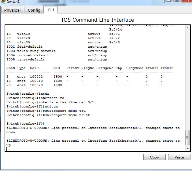

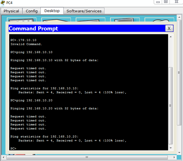

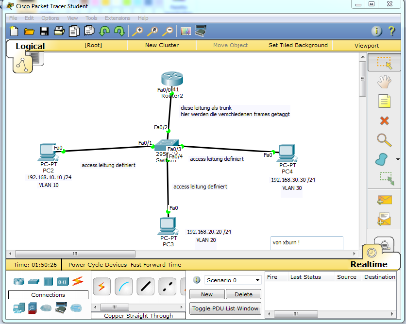

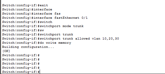

Xburn Geschrieben 11. März 2015 Autor Geschrieben 11. März 2015 um das alles zu verstehen habe ich mir ein solches netz im cisco paket racer aufgebaut. es sieht folgender maßen gerade aus: (mit dem beweis, dass ich es selbst gemacht habe und mich da eingearbeitet habe) dann habe ich noch trunk aktiviert damit die pakete der vlans getaggt werden: dann habe ich es überall erlaubt: das ist die kurze port übersicht: (soweit so gut) leider kriege ich im endeffekt keinen ping ... kennt einer den grund ? soweit verstanden von mir
Tmmey Geschrieben 11. März 2015 Geschrieben 11. März 2015 VLAN Interfaces auf dem Router angelegt? 192.168.10.1/24 192.168.20.1/24 192.168.30.1/24 Und soweit ich mich erinnern kann legt Packet Tracer auch nicht automatisch Routen dafür an, also musst du dem Router sagen, dass er z.B. Pakete fürs Netz 192.168.10.0/24 auf VLAN Interface 10 rausschicken muss.

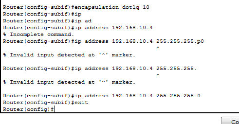

Gast Geschrieben 11. März 2015 Geschrieben 11. März 2015 (bearbeitet) Du brauchst auf der Router Seite Subinterfaces, diesen Subinterfaces gibts du natürlich die entsprechenden Adressen im Subnetz der VLANs. Das ist alles. Subinterfaces sind virtuell und exsitieren nicht real, und legt man wie folgt an: config t interface Fa0/1.1 encapsulation dot1q 10 ip address 192.168.10.1 255.255.255.0 no shutdown Das gleiche muss für jedes Subinterface gemacht werden, du hast es wie ich sehe nur für eins gemacht. Routen brauchst du nicht, das macht der Router ganz von alleine da dies seine Aufgabe ist. Denn im Gegensatz zu Layer 3 Switches ist IP Routing bereits aktiviert. Sehr wichtig no shutdown um das Interface zu aktivieren absetzen. Benutze den Befehl show interface. Da siehst du zum einen den Link Status(up oder adminstratively down) und den Protokoll Status(up, down or not connected). Bearbeitet 11. März 2015 von laufzeitfehler
Xburn Geschrieben 12. März 2015 Autor Geschrieben 12. März 2015 interface Fa0/1.1 encapsulation dot1q 10 ip address 192.168.10.1 255.255.255.0 no shutdowndas habe ich gemacht für alle 3
Gast Geschrieben 12. März 2015 Geschrieben 12. März 2015 (bearbeitet) Funktionierts, wenn nicht gibt uns mal das Packet Tacer File. Dann schau ich drüber. Auch mal das Hauptinterface aktivieren mit no shutdown, denke daran liegts. Bearbeitet 12. März 2015 von laufzeitfehler
Crash2001 Geschrieben 16. März 2015 Geschrieben 16. März 2015 Dann zeig mal deine aktuelle Config (Interface und Ports reichen aus) und den Output von "show ip int brief | e unas".
