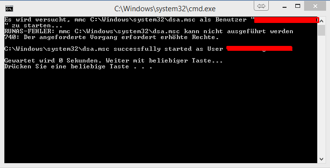

unter Windows7 hatte ich mir Batches für meine wichtigstens Admin Tools geschrieben, um nicht dauernd rechtsklick -> ausühren als -> Administrator, Kennwort eingeben zu müssen.
Jetzt mit Win8.1 startet zwar das CMD Fenster, und die Batch läuft auch ganz durch
Natürlich besitze ich lokale Adminrechte. Und der Benutzer der im Script eingetragen ist, ist Domänen-Admin.

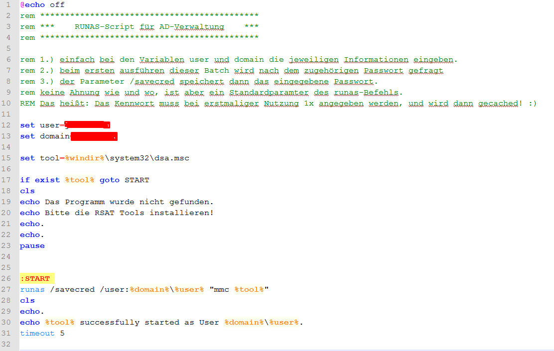

Für die, die das Interessant und Sinnvoll finden hier der Quellcode
@echo off
rem ********************************************
rem ***    RUNAS-Script für AD-Verwaltung    ***
rem 1.) einfach bei den Variablen user und domain die jeweiligen Informationen eingeben.
rem 2.) beim ersten ausführen dieser Batch wird nach dem zugehörigen Passwort gefragt
rem 3.) der Parameter /savecred speichert dann das eingegebene Passwort.
rem	keine Ahnung wie und wo, ist aber ein Standardparamter des runas-Befehls.
REM Das heißt: Das Kennwort muss bei erstmaliger Nutzung 1x angegeben werden, und wird dann gecached!
set user=xx
set domain=xx
set tool=%windir%\system32\dsa.msc
if exist %tool% goto START
cls
echo Das Programm wurde nicht gefunden.
echo Bitte die RSAT Tools installieren!
echo.
echo.
pause
:START
runas /savecred /user:%domain%\%user% "mmc %tool%"
cls
echo.
echo %tool% successfully started as User %domain%\%user%.
timeout 5
[/code]

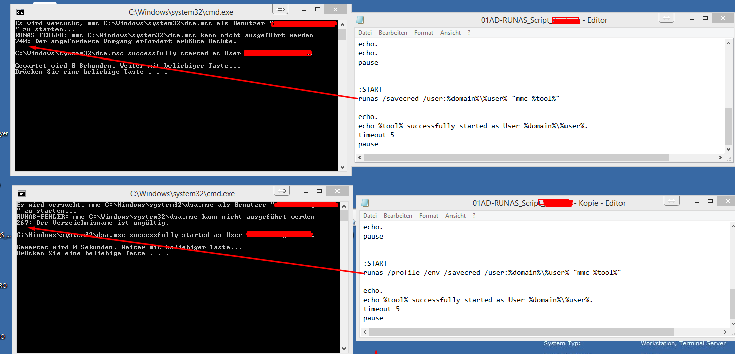

Probier mal:
runas /profile /env /savecred /user:%domain%\%user% "mmc %tool%"
Ja, gemacht ...

Außerdem geht es hier nicht um Sicherheit sondern rein darum in Erfahrung zu bringen, weshalb der runas Befehl unter Win8 nichtmehr funktioniert.
