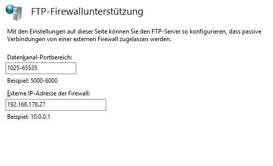

Gast Uhu Geschrieben 5. Mai 2015 Geschrieben 5. Mai 2015 Nein, du musst nicht alle frei geben. Nur die die dein FTP Server auch vergibt. Ja, das soll implizieren A) der FTP Server vergibt nur einen Bereich diesen Bereich kann man einstellen. Je nach FTP Server an unterschiedlicher Stelle. Huhu, ich bin es nochmal. Ich komme immer noch nicht auf den Server drauf. Ich habe gesehen, dass der IIS schon für passives FTP Ports freigibt Diese Ports habe ich abgesehen von Port 1024, der wohl nicht geht - zumindest sagt mir das der IIS Server, im IIS freigegeben und dort auch die IP des Servers eingetragen. Wenn ich mich nun per WinSCP per FTP einloggen will, kommt immer noch "Zeitüberschreitung", sprich keine Verbindung. Schalte ich die Firewall aus, geht es. Was mache ich noch falsch bzw. was könnte ich noch machen? Ich bedanke mich Viele Grüße Uhu Zitieren
Gast Uhu Geschrieben 5. Mai 2015 Geschrieben 5. Mai 2015 Okey anscheinend wird das erst nach einem Reboot übernommen ... jetzt geht es. Vielen Dank für die Hilfe! Zitieren
