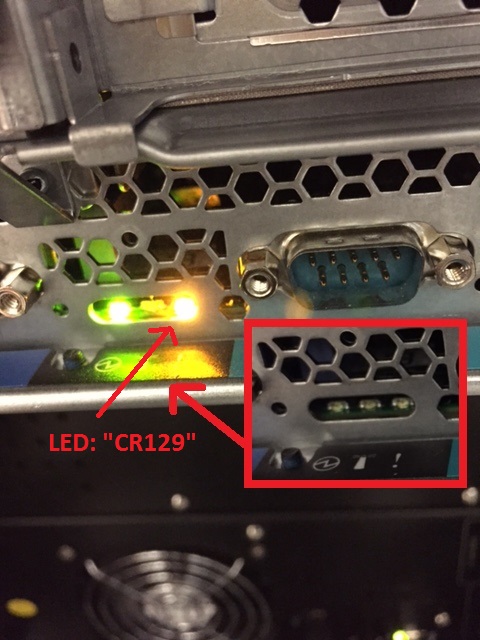

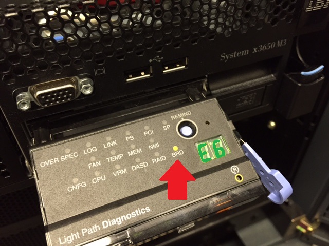

Hallo unser zweiter ESX Server booted nichtmehr.
Folgende Meldungen konnten festgestellt werden:
bei dem POST-DIAGNOSE leuchtet die "BRD" LED. Also BOARD Fehler. Laut IBM (PCI, BATTERY oder Energieregler)
Sobald die BRD leuchte leuchtet, leuchtet auch hinten am Server die LED mit Beschriftung "CR129".
Google ergibt keine Ergebnisse zu CR129 und unser Housesupport ist leider nichtmehr erreichbar und der erste ESX läuft jetzt auf 94% RAM und ca. 55% CPU.

"BRD" dürfte Mainboard (BoaRD) sein.
Für 5 Minuten komplett vom Strom getrennt wurde der schon? Das/die Netzteil/e auch schon mal rausgezogen? Alle Stromstecker auf korrekten Sitz überprüft, ggf. einmal getrennt und wieder gesteckt? Unnötige Peripherie abgezogen?
Jap, und zu dem BRD fängt hinten am Server auch die CR129 LED an zu blinken.

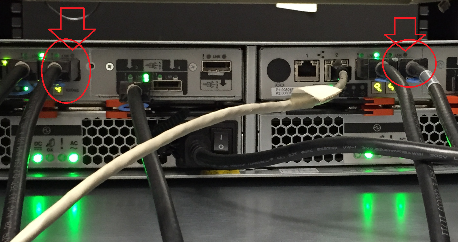

Ich denke ich hab das Problem gefunden:
Es besteht laut visueller Ansicht nach keine Verbindung zu den SAS Platten
Gibt es eine möglichkeit die Ports zu reinitialisieren?
