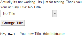

Gerne möchte ich die für die User möglichen Titel einem Dropdown Menü zur verfügung stellen. Soweit klappt ja alles, nur leider wird statt dem "label" der richtige Name also z.B Administrator per POST in die $titleName Variable geschrieben. Hab schon alles probiert komme einfach nicht auf das Rätsels Lösung..

Hier ein Beispiel:
Statt Administrator sollte hier bei "Your new Title:" 40 stehen.

pr0gg3r hat übrigens recht... statt "label" mach mal <option value="40">Administrator</option>
Falls das "nicht geht", poste den geänderten Code bitte nochmal.

Hab es jetzt hinbekommen.
