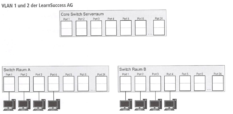

jamal ziegler Geschrieben 12. Juli 2015 Geschrieben 12. Juli 2015 Hallo, ich habe eine Frage zu die Aufgabe prüfung 2014/15 winter, was VLAN betrifft. ist einen Switsch A wo am Port 1 und 2 VLAN1 und am Port 3 und 4 VLAN 2. am Switch B am Port 1und 2 VLan1 und am Port 3und 4 Vlan2 konfiguriert. am Server Raum ist ein Core Switch. Wie verbinde die beiden Switch mit dem Core Switch, mit diese VLAM trunking. danke.

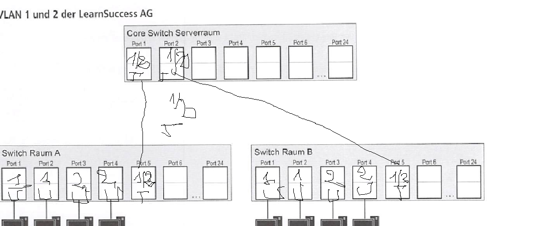

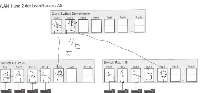

jamal ziegler Geschrieben 16. Juli 2015 Autor Geschrieben 16. Juli 2015 sehe die Grafik. Es tut mir leid wenn das nicht richtig eindeutig ist.
Crash2001 Geschrieben 20. Juli 2015 Geschrieben 20. Juli 2015 So könnte es angeschlossen werden, damit beide vlans auf beiden Switchen connected sind. Alternativ könnte man es auch mit 1 Kabel pro vlan (egal ob tagged oder untagged - muss nur auf beiden Seiten gleich konfiguriert sein) an den Core Switch anbinden - das ist durchaus eine Möglichkeit, die ebenfalls funktioniert. Kann durchaus Sinn machen, wenn man für ein bestimmtes vlan die volle Bandbreite eines Ports zur Verfügung stellen möchte, wird im Normalfall aber nicht so, sondern per Trunk (wie oben im Bild gezeigt) gemacht und wenn mehr Bandbreite benötigt wird, werden Ports gebündelt (Etherchannel / LACP-Channel gebildet).
