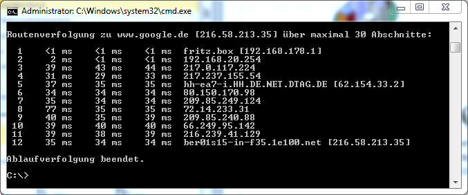

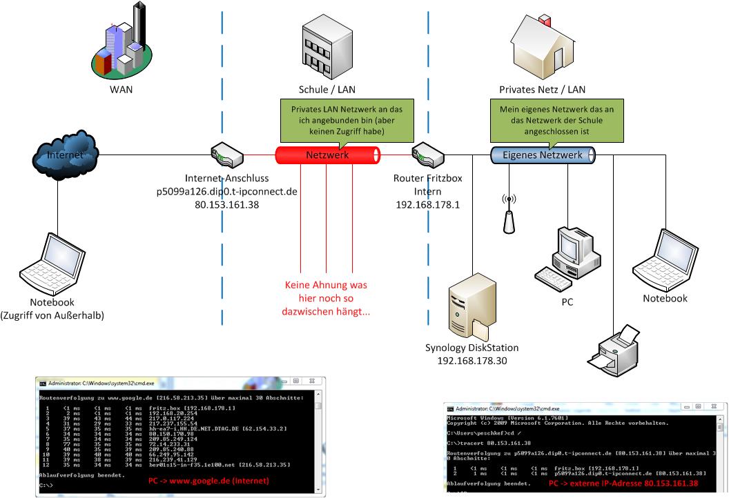

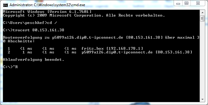

klouisbrother Geschrieben 16. Juli 2015 Geschrieben 16. Juli 2015 Servus zusammen, jetzt muss ich dieses Forum auch einmal persönlich nutzen Ja der Titel könnte etwas verwirrend klingen - aber ja so ist es. Mein eigenes Privates LAN Netzwerk hängt, bevor es ins WAN geht an einem anderen LAN Netzwerk (einer Schule). Die Konfiguration dieses "Schulnetzwerks" an das wir angeschlossen sind ist mir leider völlig unbekannt. Übersicht über das Netzwerk siehe ersten Screenshot: Nun mein Problem: Ich würde gerne auf die in meinem Netzwerk hängende Synology DiskStation zugreifen. Hierzu gibt es zwei Möglichkeiten die aber leider beide nicht funktionieren. 1. Zugriff über eine DynDNS-Adresse und freigegebene Ports 2. Zugriff über Quickconnect das Synology zur Verfügung stellt - Ähnliche funktionsweise soweit mir bekannt. Auch bei richtig konfigurierem Router und Synology DiskStation: Also DynDNS Domain und Benutzernamen+PW eingerichtet und Ports freigegeben, kann ich nicht auf meine DiskStation zugreifen. Ich vermute das es am Routing zwischen Internet-Provider und meinem Router liegt. Anbei mal zwei Routing abfragen: Ich hoffe es kann mir hier jemand von euch weiterhelfen - und mir evtl. sagen wie ich herausfinde wie das Routing zwischen Internet-Provider und meiner Fritzbox ist. Bzw. gleich was ich beim Konfigurien der DynDNS Einstellungen falsch gemacht haben könne.. vielleicht hat auch schon jemand von euch Erfahrungen mit so einem Problem. Danke und schon einmal Beste Grüße, F. Peschke

Eye-Q Geschrieben 16. Juli 2015 Geschrieben 16. Juli 2015 Ich fürchte das wird nichts, denn der Router, den die Schule nutzt, besitzt intern (was für deine Fritzbox extern ist) auch ein privates Netzwerk. Somit ist das ein Router mit NAT, wo dann Ports auf deine Fritzbox weitergeleitet werden müssten, damit Du von extern auf dein Synology zugreifen kannst.
klouisbrother Geschrieben 16. Juli 2015 Autor Geschrieben 16. Juli 2015 Ja die Portweiterleitung habe ich bisher nur auf der FritzBox vorgenommen... auf das Netzwerk der Schule habe ich keinen Zugriff - leider. -- Sowas habe ich mir schon gedacht, da gibt es auch keine Möglichkeit das Problem zu umgehen oder? Eventuell eine VPN Verbindung oder Ähnliches?
Eye-Q Geschrieben 16. Juli 2015 Geschrieben 16. Juli 2015 Nur wenn die Verbindung von intern initiiert wird. Von außen wird per se vom Schul-Router erstmal alles abgeblockt, was da ankommt, deswegen hast Du auch mit VPN keine Chance, von außen nach innen durchzukommen. Du kannst auf einem PC z.B. Teamviewer als Dienst installieren und ein möglichst kompliziertes Passwort generieren. Wenn Du dann einen Teamviewer-Client auf einem Notebook draußen hast, kannst Du dich dann mit dem Teamviewer in deinem Netzwerk verbinden, das ist aber eher eine Krücke.
