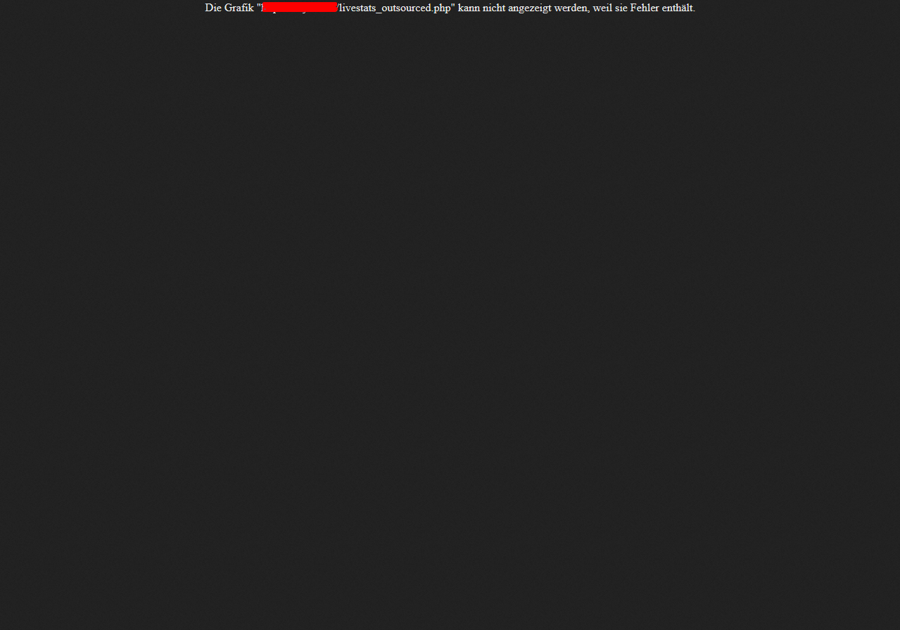

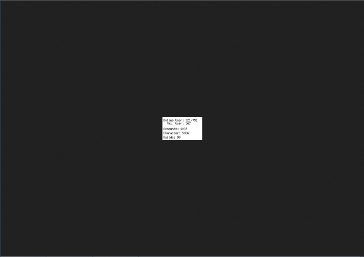

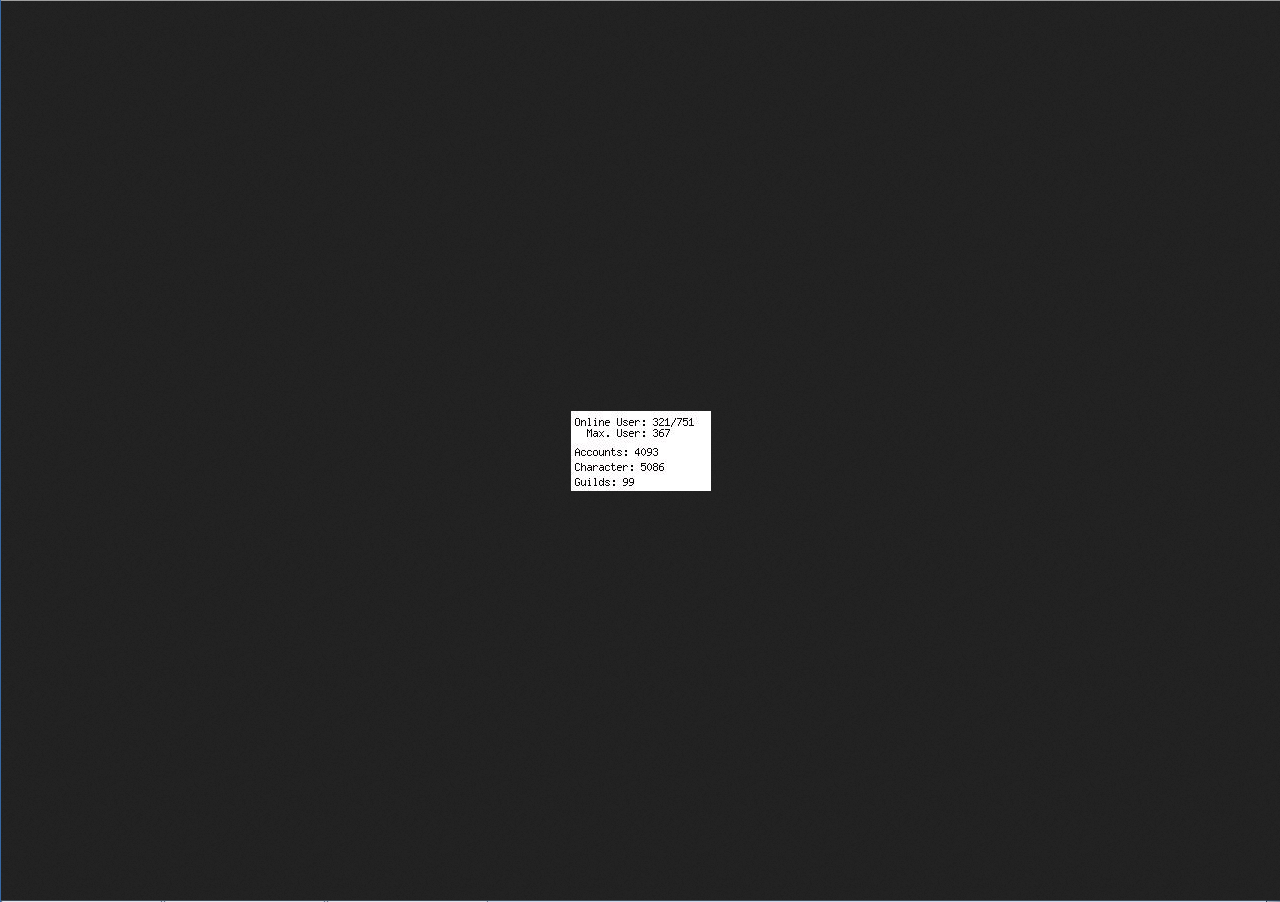

Ich habe ein PHP Script, welches mir Live Daten aus einer Datenbank in ein jpeg rendert.
Auf meinem Windows Webserver funktioniert dies tadellos und zeigt alle Infos korrekt an.
Auf meinem Debian Webserver bringt er immer folgende Meldung
(man bedenke, der Quellcode ist 1:1 der selbe!)
Rechte der Datei sind auf rwx festgelegt.

Am besten einmal statt der Image-Datei (header-Filetype) eine HTML/TXT-Datei ausgeben und das Image seperat (nicht eingebettet) aufrufen und schauen, ob Fehler oder eine Notiz ausgegeben wird. Wenn es einen Fehler gibt, wird keine gültige Bilddatei mehr ausgegeben.
Sorry, muss TEXT/HTML oder TEXT/PLAIN heißen.
Es kann sein, dass irgendwo ein Error oder eine Notice generiert wird, was an einer unterschiedlichen Konfiguration liegen kann. zB eine Notice, wenn eine Variable nicht richtig deklariert wurde, dein Entwicklerserver das aber erlaubt. Ansonsten setze ein error_reporting(E_NONE); an den Anfang deines Scriptes, aber ich würde immer gerne wissen wollen, warum es nicht funktioniert. Sind denn auch die Grafiklibs installiert?
Öffne die Grafik mal mit Chrome
view-soure:http://bild/asdji.php
sofern du Error Reporting auf deinen Server anzeigen lässt, wirst du in der Regel dort sehen ob eine Exception die Ausgabe der Grafik verhindert.
Die Error log auf deinen Webserver ist dein bester Freund. Dort nachschauen ob Exceptions geworfen werden.
Du könntest auch mal den Code hier rein stellen!
Wie meine Vorredner schon gesagt haben, kann es am unterdrückten Error-Reporting liegen.
Schalte dies mal an
error_reporting( E_ALL );
PHP: error_reporting - Manual Wenn das Bild ausgegeben werden soll - aber vorher schon ein "Warning" kommt, weil zBsp. auf eine Variable zugegriffen wird, die nicht initialisiert ist (kommt es zu so einem Warning) - kann das Bild nicht mehr ausgegeben werden. Dann sollten aber wenigstens die Daten des Bildes als Text ausgegeben werden. Aber wenn dein Browser immer leer bleibt, dann deutet das genau auf das "display_errors = 0" hin, was in der php.ini eingestellt ist. Abhilfe könnte da auch ein
ini_set( 'display_errors', 1 );
schaffen. Füge dies ebenfalls in deinen Code ganz oben ein.
