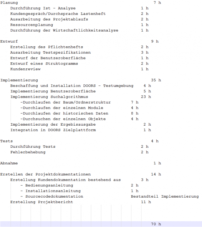

ibmmm Geschrieben 2. September 2015 Autor Geschrieben 2. September 2015 Hallo Stefan, vielen Dank für deine Rückmeldung. Ich bin bei der IHK Stuttgart. Hier ist der Link zum Antrag und hier der zum Merkblatt. Meine eigentliche Zeitplanung sieht so aus, aber das Feld im Antrag ist zu klein, um alles unterzubringen, daher muss ich irgendwie kürzen. Wie kann ich das denn da unterbringen? Zeitplanung [ATTACH=CONFIG]6409[/ATTACH] Ich habe auch die Projektbeschreibung nochmal überarbeitet, hier jetzt die neue Version: Die in der Anforderungsmanagement-Software DOORS eingebaute Suchfunktion unterstützt nur eine Suche in den aktuellen Daten. Die gesuchten Daten sind aber gerade bei Root-Cause-Analysen oder Nachforschungen zu Anforderungsänderungen bei länger dauernden / großen Projekten (Entwicklungsdauer > 50 Mannjahre / mehr als 5.000 Anforderungen) nur noch bedingt in den aktuellen Daten (innerhalb der Strukturen von DOORS) und teilweise nur noch in älteren Baselines (Versionen) vorhanden, evtl. auch verstreut. Da die Baselines alle von Hand einzeln geöffnet und durchsucht werden müssen, können Nachforschungen sehr zeitaufwendig und fehlerträchtig sein. Aus diesem Grund wurde von dem Geschäftsführer Herrn XXX der Auftrag gegeben, eine erweiterte Suchfunktion in der Skriptsprache DXL als Erweiterung für DOORS zu entwickeln, mit deren Hilfe der Benutzer mittels einer Benutzeroberfläche neben den aktuellen Daten auch historische Baselines durchsuchen kann. Dabei sollen auch Wildcards unterstützt werden. Außerdem sollen mehrere Module gleichzeitig oder ganze Verzeichnisse auf einmal durchsucht werden können. Die entsprechenden Ergebnisse werden mit Angabe der jeweiligen Fundstelle aufgelistet. Der Auftraggeber erhält zum Abschluss des Projekts die in DOORS integrierte Suchfunktion zusammen mit dem Sourcecode & der entsprechenden Dokumentation. Statt "Anlagen" hieß es vorhin eigentlich "Dokumentation". Was meinst du dazu? Oder kommt sonst jemand aus der Region Stuttgart? Vielen Dank!

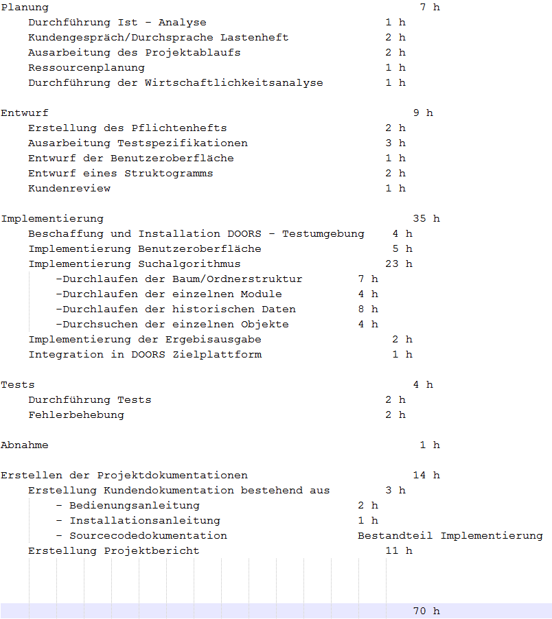

ibmmm Geschrieben 3. September 2015 Autor Geschrieben 3. September 2015 Oh, irgendwie geht der Anhang nicht - hier ist die Zeitplanung nochmal:
stefan.macke Geschrieben 4. September 2015 Geschrieben 4. September 2015 Das finde ich schon deutlich besser! Allerdings würde ich für die Projektdokumentation weniger Zeit einplanen. 11h sind sehr viel. Ich würde in Richtung 7-8h (immerhin 10% der Projektzeit) tendieren. Und willst du wirklich ein Struktogramm zeichnen? Da gibt es heutzutage doch deutlich modernere Modellierungswerkzeuge in der UML. Insgesamt fehlen mir auch noch andere Artefakte, die auf ein methodisches Vorgehen hindeuten, z.B. ein Use-Case-Diagramm, ein ERM oder Tabellenmodell usw.
ibmmm Geschrieben 4. September 2015 Autor Geschrieben 4. September 2015 Danke, ich werde nochmal etwas an dem Ablauf feilen und schauen, wie ich ihn verbessern kann. Aber eine Frage bleibt mir noch: Ich muss den Ablauf / die Zeitplanung doch nicht in aller Vollständigkeit im Antrag auflisten (dazu ist da ja auch gar nicht genug Platz - für die Zeitplanung steht im Antrag gerade mal eine viertel Seite zur Verfügung) - wie kann ich ihn denn für den Antrag am besten kürzen / zusammenfassen?
daZza Geschrieben 4. September 2015 Geschrieben 4. September 2015 Danke, ich werde nochmal etwas an dem Ablauf feilen und schauen, wie ich ihn verbessern kann. Aber eine Frage bleibt mir noch: Ich muss den Ablauf / die Zeitplanung doch nicht in aller Vollständigkeit im Antrag auflisten (dazu ist da ja auch gar nicht genug Platz - für die Zeitplanung steht im Antrag gerade mal eine viertel Seite zur Verfügung) - wie kann ich ihn denn für den Antrag am besten kürzen / zusammenfassen? Könnt ihr keinen Anhang hochladen? Ich habe in dem Textfeld zur Zeitplanung nur auf ein Phasenmodell und GANTT-Chart im Anhang verwiesen.
