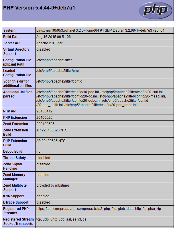

tschulian Geschrieben 11. September 2015 Geschrieben 11. September 2015 Hallo Leute, ich habe Mal wieder ein Problem. Ich habe eine Website bekommen die ODBC_ Funktionen nutzt. Leider wird mir nur eine weiße Seite angezeigt. Ich konnte bereits rausfinden, dass es tatsächlich nur an den odbc_ Funktionen liegt. Beispiel: In der SQL.php wird per odbc_connect eine Verbindung erzeugt. Ich habe diese Kurzerhand auf mssql_connect umgeschrieben und dann wird zumindest ein Teil der Website korrekt angezeigt. Das php5-odbc Paket wurde via apt-get install php5-odbc installiert und wird in der phpinfo angezeigt. Kann es sein

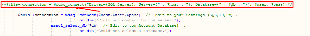

pr0gg3r Geschrieben 11. September 2015 Geschrieben 11. September 2015 1. ist odbc_connect auskommentiert, da passiert also sowieso nichts. 2. ist vor dem ocbc_connect ein @, das unterdrückt die Fehlermeldung der nachfolgenden Funktion/Methode. 3. error_reporting(E_ALL) an? 4. solltest du dich einmal mit Fehlerbehandlung (Stichwort Exception) außeinandersetzen.
tschulian Geschrieben 11. September 2015 Autor Geschrieben 11. September 2015 Hey pr0gg3r, ja das ist auskommentiert weil ich eben damit getestet hab und rausgefunden habe, dass es an den odbc_ liegt. Ja E_ALL ist an. Warning: odbc_connect(): SQL error: [unixODBC][Driver Manager]Data source name not found, and no default driver specified, SQL state IM002 in SQLConnect in /var/www/_incl/sql.php on line 7 Fatal error: Uncaught exception 'Exception' with message 'Database connection failed, please make sure that you've filled in sql login info correctly.' in /var/www/_incl/sql.php:9 Stack trace: #0 /var/www/_incl/config.php(33): SQL->__construct('IPIP\\mo...', 'user', 'pw', 'dbname') #1 /var/www/index.php(3): include('/var/www/_incl/...') #2 {main} thrown in /var/www/_incl/sql.php on line 9

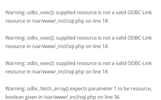

tschulian Geschrieben 11. September 2015 Autor Geschrieben 11. September 2015 (bearbeitet) Diese Meldungen bekomm ich auch: Die genannte Line18: Bearbeitet 11. September 2015 von tschulian
