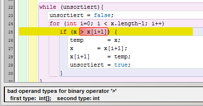

Hi,
und wie sieht der Code aus der kompiliert wird?
Ich bekomme bei diesem Code den schon angesprochenen Fehler. s. Anlage.
Gruß
schlumpfen
Wie meinst du das? Das was oben steht wird kompiliert. Also der 2 posts höher.
Okay. Erstmal: Das Einlesen der Zahlen brauchst du nur in main - in sortiere hat das nichts zu suchen. Ich mache mal ein paar Änderungen an deinem Code, die hoffentlich helfen, das Problem zu verdeutlichen:

Wenn du die Zeile
int aktuelleZahl = zahlenArray[arrayIndex];
 nicht hast, dann würdest du darunter folgendes stehen haben:
if(zahlenArray > zahlenArray[arrayIndex + 1])
 Ich hoffe, es leuchtet ein, wieso das nicht funktionieren kann.

Hi,
arlegermi hat das Problem schon verdeutlicht. Bei der Ausgabe hast Du dann das gleiche Problem.

Bei mir läuft es

Und vielen dank für den richtigen Code. Funktioniert super. Auch wenn man es dann auf 6 Zahlen oder mehr erweitert. Mir war nicht bewusst, dass man wenn dann nur arrays verwendet mit x. Schade, dass ich es einfach nicht gecheckt habe. Was wären denn gute Übungen für absolute Anfänger?
