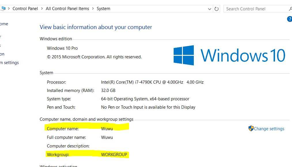

@Saheeda
Ich habe Dir mal ein Bild fuer Arbeitsgruppe und Namen angehangen, das sind auch Begriffe, die in Windows Netzwerken eine Rolle spielen.
Fuer 2.4, unter dem "Change Settings" Link im gleichen Bildschirm kannst Du zwischen den beiden Modi "Arbeitsgruppe" und "Domaene" entsprechend wechseln. Zu beachten hast Du hier vor allen Dingen, dass ein korrekter DNS Server eingetragen sein muss in den Netzwerkeinstellungen. Sehr kurzer Ueberblick ueber die verschiedenen Modi: http://windows.microsoft.com/en-us/windows7/what-is-the-difference-between-a-domain-a-workgroup-and-a-homegroup

Hier kannst du auch einfach die Zugangsdaten des eingerichteten Users auf dem zweiten Rechner nehmen. Alternativ einen zusätzlichen User eintragen, der gleich heißt und das selbe Passwort hat, wie auf Rechner 1. Dann kannst du diesen User auch bei den Berechtigungen auswählen.
Wenn du dich mit einem Netzwerkpfad verbinden willst, hast du immer auch die Möglichkeit, einen anderen User anzugeben, als der du dich mit der Netzwerkfreigabe verbinden willst.
