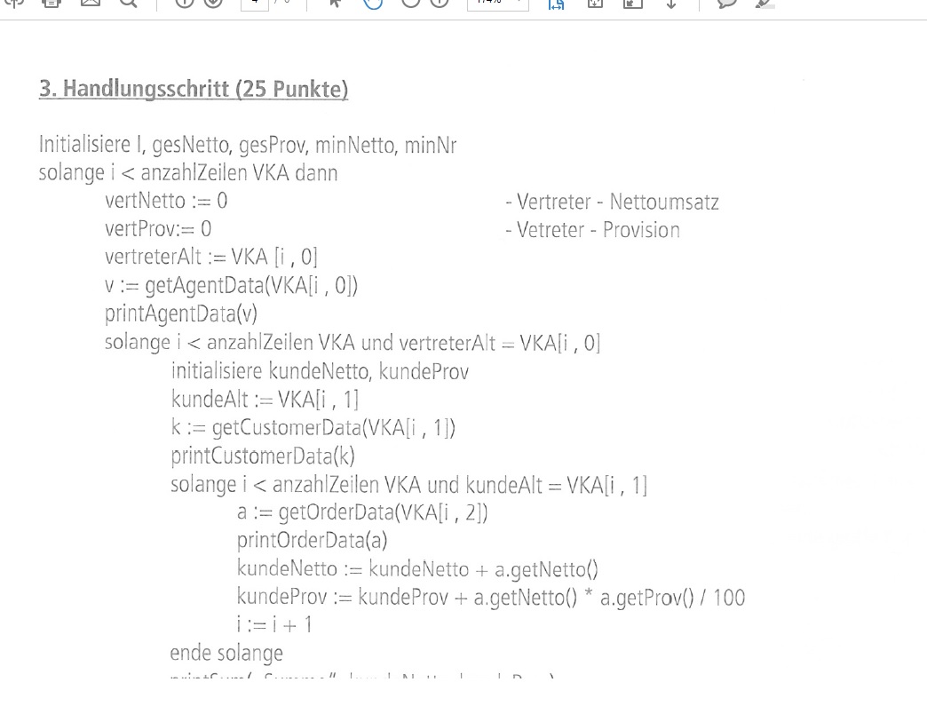

Wieso wird ein großes i initialisiert und wieso vergleicht man ein i was den wert NULL hat mit der anzahlZeilen der VKA?
Ich verstehe diese Lösung nicht...
vor einer Stunde, ToxicLife sagte:
Das "I" soll wohl das "i" sein - die Lösungshinweise sind nicht immer perfekt.
"Solange i< anzahlZeilen VKA dann"  ist eine while-Schleife.
GReetz
Also Solange NULL < AnzahlZeilen?
i hat doch keinen wert??

Am 24.11.2015 um 20:00 schrieb x3r0:
Wie ToxicLife schon schrieb, sind diese Lösungshinweise nicht immer korrekt.
In der ersten Zeile steht: "Initialisiere I, [...]".
Zugegeben, es müsste ein kleines i sein, jedoch bedeutet initialisieren nichts anderes, als die Variable zu deklarieren und mit einem Standardwert zu befüllen. Bei einem Ganzzahlwert dementsprechend 0. Demnach hat die Variable i beim Eintritt in die kopfgesteuerte While-Schleife den Wert 0.
