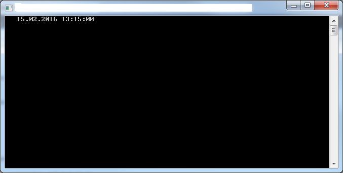

Was mich nun total verwundert, das Datum wird dennoch im richtigen Format in die Konsole geschrieben.
Siehe Anhang.
