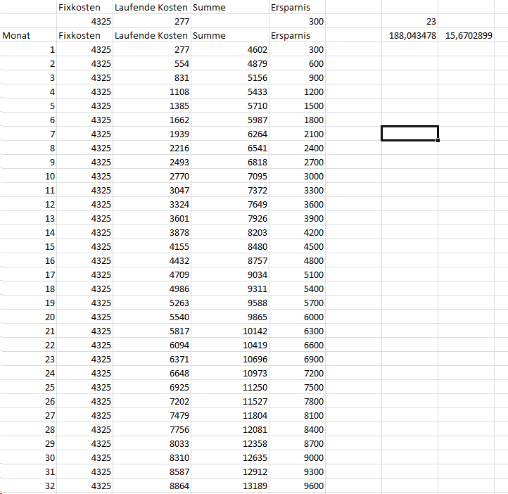

Okay, danke für eure zahlreichen Antworten ! :)
Wenn ich das jetzt verstanden habe, dann hab ich noch 1 Beispiel:
Wir gehen davon aus, dass ich Projektkosten von 4325 € (nur im ersten Jahr, -> einmalige Anschaffungskosten) habe. Die Ressourcenkosten fallen jetzt weg!
Wieder 2 Aufträge im Monat (24 im Jahr = 2400 € Kostenersparnis.
Rechenweg:
Amortisationsdauer = Anschaffungskosten / laufende Kostenersparnis pro Jahr
A = 4325 / 2400
A = 1,80208333 Jahre ~~ 22 Monate
Das Projekt rentiert sich nach 22 Monaten.
Ausschnitt aus einer Excel Tabelle:
siehe Anhang
Ist das richtig so ?

Wenn ich die beiden Methoden in Excel gegenüber stelle kommt heraus, dass nach ca 30 Monaten das Projekt amortisiert ist. (siehe Anhang)
Meine Frage:
Wie kann ich die Amortisierungsformel hier aufsetzen? Ich sehe, dass sich das Projekt in 30 Monaten amortisiert aber ich komme einfach nicht auf die richtige Formel..
Danke für Eure Hilfe!
