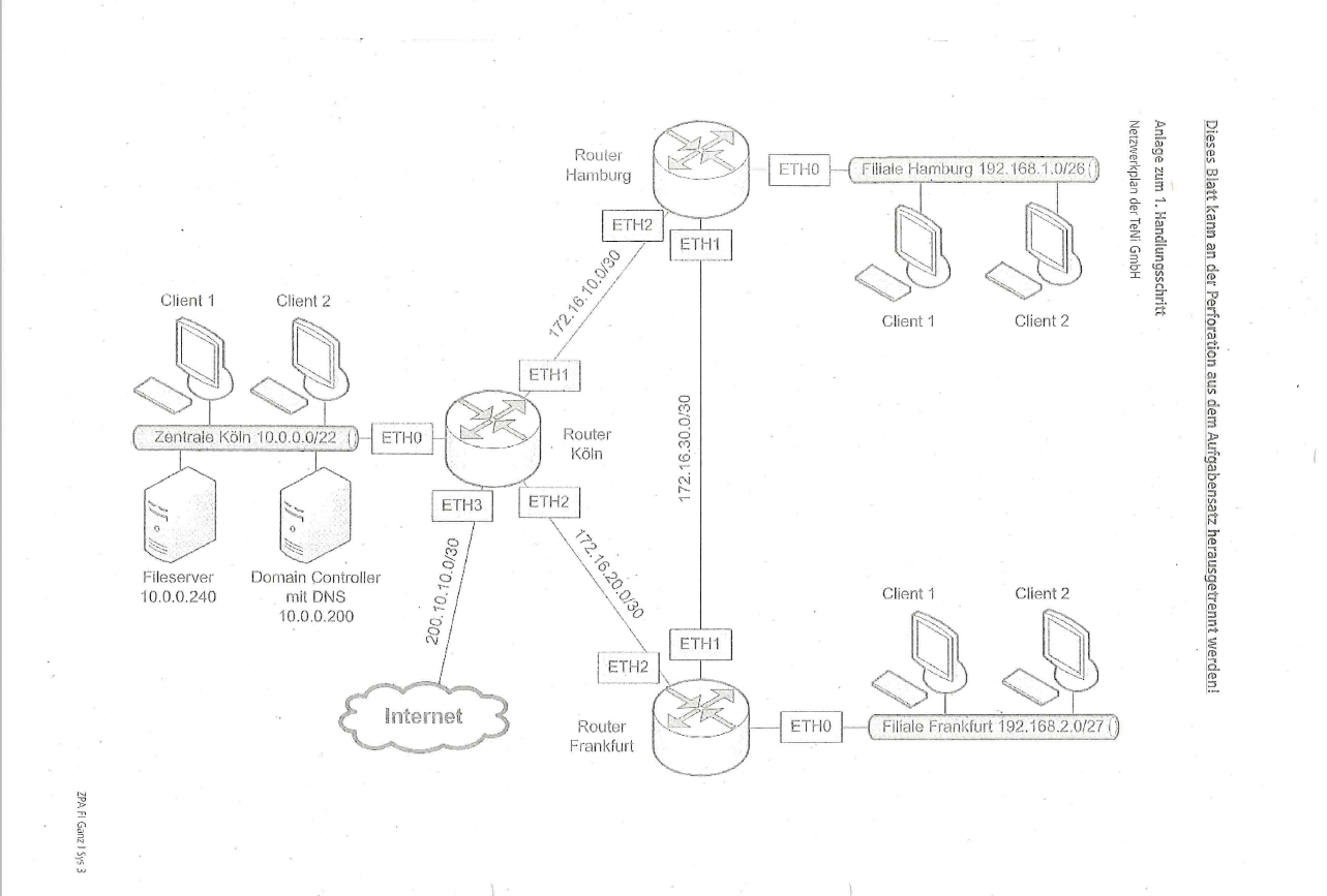

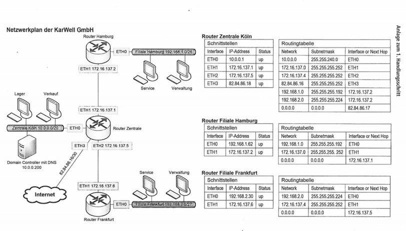

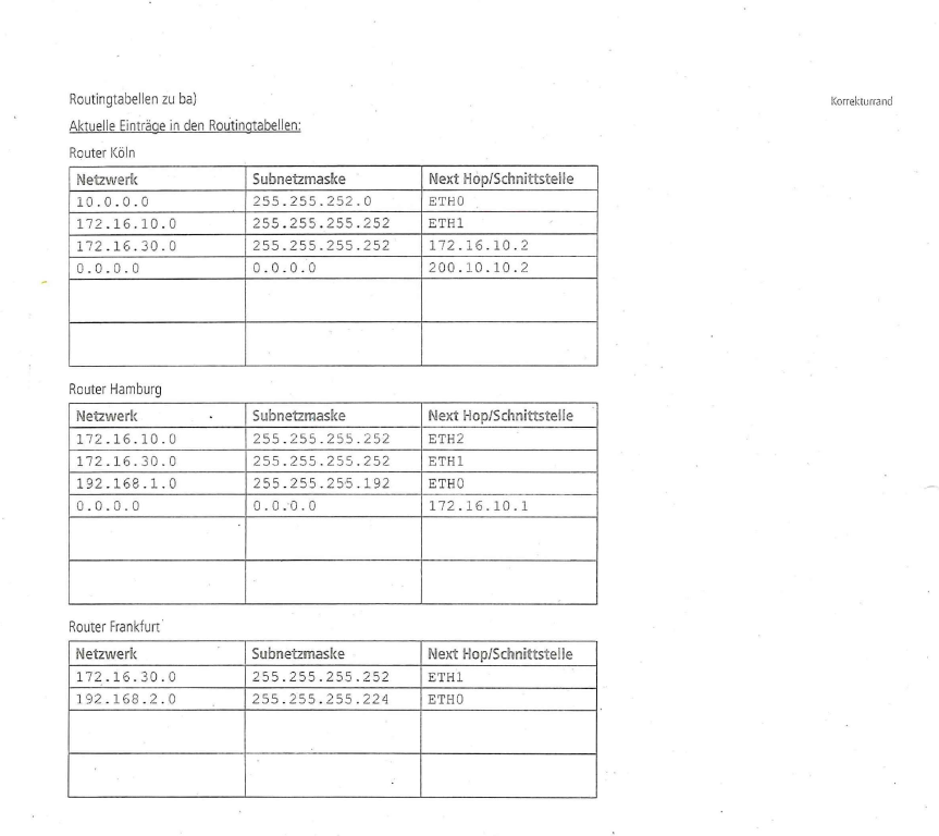

Butzee Geschrieben 29. März 2016 Geschrieben 29. März 2016 Hallo, ich verstehe die Routing Tabellen in den Prüfungsaufgaben oft nicht ganz, und die Lösungen fordern mein Verständnis auch nicht gerade.. . Bei der Aufgabe 2015: Ich muss den Router doch einfach nur sagen, dass er die Leitung über den Router Hamburg nutzen muss. Warum ist am Router Köln die Schnittstelle von Router Hamburg und Router Frankfurt eingetragen? Diese ist doch bereits am Router Hamburg hinterlegt? Warum ist diese jetzt auch noch am Router Köln hinterlegt? Wie gehe ich bei solchen Aufgaben am besten vor? Aufgabe 2014: Warum ist bei Router Frankfurt ein Netz mit 172.16.137.4 hinterlegt? Das gibts doch auf den Netzplan garnicht? Die direkt anliegenden Netze am Router müssen doch eigentlich garnicht hinterlegt werden oder? z.B. Router Köln 10.0.0.0 ETH0....
Crash2001 Geschrieben 29. März 2016 Geschrieben 29. März 2016 Wenn eine Default-Route existiert, musst du alle Ausnahmen, die nicht an den Default Next Hop (da, wo die Nullroute hinzeigt) geroutet werden angeben mit dem nächsten Hop, da sie ansonsten an den Default Next Hop geroutet werden würden, der das Netz oftmals nicht kennt (Default Route zeigt ins Internet, dort sind die privaten Netze nicht bekannt bzw. werden nicht geroutet) und somit das Routing nicht funktionieren würde.
sts23 Geschrieben 29. März 2016 Geschrieben 29. März 2016 Zu Aufgabe 2014:Warum ist bei Router Frankfurt ein Netz mit 172.16.137.4 hinterlegt? Das gibts doch auf den Netzplan garnicht? Auf dem Netzplan ist beim Router Frankfurt die Ip-Adressen des Router-Interfaces angeben. ETH1 172.16.137.6 Mit der Subnetzmaske 255.255.255.252 ergibt das das Netz 172.16.137.4 Also mit der Subnetzmaske bleiben 2 Bit Hostanteil. 1. Netz:0-3 (172.16.137.0) 2. Netz: 4-7 (172.16.137.4) Also hier dann: 172.16.137.4 =Netz 172.16.137.5 =Host 172.16.137.6 =Host 172.16.137.7 =Broadcast
Crash2001 Geschrieben 30. März 2016 Geschrieben 30. März 2016 Das Netz gibt es doch sehr wohl dort in Frankfurt. Es ist das Koppelnetz zur Router-Zentrale. Die 172.16.137.4 ist die Netzadresse des /30er Netzes. Das erkennt der Router im Normalfall selber - die ihm direkt bekannten Netze stehen in der Liste mit den entsprechenden Interfacebezeichnungen (in dem Fall Eth1). Auf diesem Interface sieht er das genannte Koppelnetz. Macht man bei einem Cisco Router ein "Show ip route", dann werden direkt verbundene Netze als "is directly connected, [Interface]" angezeigt. Dies funktioniert jedoch nur, wenn das "ip Routing" aktiviert ist. Ansonsten muss man dem Gerät die directly connected Netze manuell bekannt geben, damit zwischen ihnen geroutet werden kann.

Butzee Geschrieben 31. März 2016 Autor Geschrieben 31. März 2016 vor 2 Stunden schrieb Crash2001: Sind die eingescannten Blätter 2 Aufgaben, oder wieso gibt es da 2 verschiedene Zeichnungen mit unterschiedlichen Netzen und Verbindungen? Die ersten 2 Bilder sind eine Aufgabe, Die Anschließenden 3 sind die andere Aufgabe. vor 3 Stunden schrieb RipperFox: Zur Aufgabe 2014: Die Routingtabelle von Köln mal ansehen, wie Hamburg und Frankfurt erreicht werden sollten.. vor 11 Stunden schrieb WYSIFISI: @TE: Wie lauten denn Deine Antworten zu den in ba) und bb) gestellten Fragen? Der Next Hop beim Router in der Zentrale Köln muss für das Netz 192.168.2.0 auf 172.16.137.6 geändert werden wenn ich das jetzt richtig sehe. Die Default Route in Frankfurt sorgt ja schon dafür, dass man von Frankfurt aus nach Köln kommt. Nur umgekehrt ist es falsch hinterlegt. Zur 2ten Aufgabe: Ich muss den Router doch einfach nur sagen, dass er die Leitung über den Router Hamburg nutzen muss. Ich würde Bei Köln die Routen zusätzlich hinzufügen: 192.168.1.0 255.255.255.192 ETH2 (bei Router Hamburg) 192.168.2.0 255.255.255.224 ETH2 (bei Router Frankfurt) Bei Hamburg: 192.168.2.0 255.255.255.224 ETH1 (bei Router Frankfurt) Bei Frankfurt: 0.0.0.0 0.0.0.0 ETH1 (Bei Router Hamburg)
