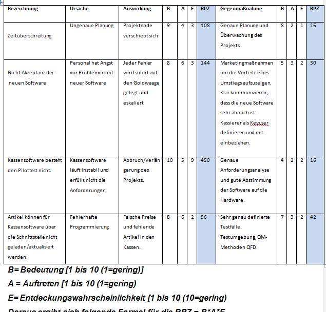

Man könnte auch eine FMEA ( Failure Mode and Effects Analys) machen, diese ist recht gängig und in Tabellemnform gut strukturiert.

Die FMEA hört sich nach besserem Umfang an. Hatte bis jetzt nur eine einfache Tabelle wie diese:

Stimmt, FMEA wäre auch eine gute Methode.
Die Überschriften solltest du allerdings nochmal anpassen. Risiken - Risikotyp - Eintrittswahrscheinlichkeit - Auswirkungen - Gegenmaßnahmen
