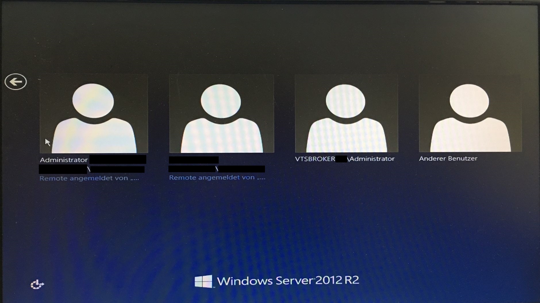

wir haben in der Firma folgendes Problem:
Ist-Stand:
3 RD-Sitzungshosts
1 RD-Verbindungsbroker ("RDS")
Alle Benutzer melden sich über den DNS-Eintrag RDS an und werden dann auf einen der drei Hosts verteilt.

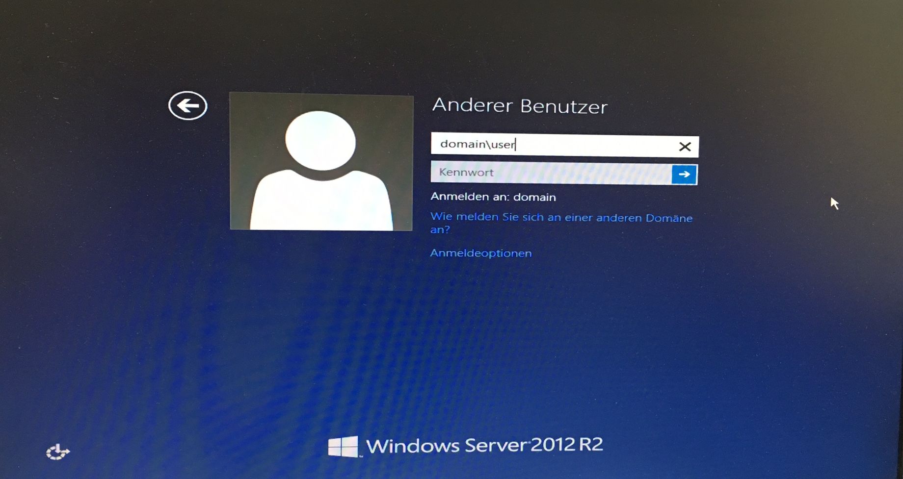

Bei manchen RD-Clients (v.a. an IGEL Thinclients) kommt beim Ausführen der rdp-Datei, in der der Benutzername hinterlegt ist, jedoch nicht die Aufforderung zur Kennwort-Eingabe, sondern es werden alle Administratoren angezeigt, die aktuell am Broker angemeldet sind. Daneben gibt es den Auswahlpunkt "Anderer Benutzer" - klickt man dies an, ist der Username in der Form "Domain\User" vorgegeben und man muss das Kennwort eingeben.
Nun möchten wir aber, dass die User nicht mehr die angemeldeten Admins sehen und auch nicht mehr auf "Anderer Benutzer" klicken müssen.
Zur Verdeutlichung noch zwei Fotos dazu.
Habt ihr eine Idee?
Danke schonmal!
Grüße
Alex
Vermutlich hilft eine Gruppenrichtlinie für die betreffenden TS:

Gast Hornochse
Danke schonmal für den Vorschlag!
Eingetragen + gpupdate: Keine Änderung :(
Betrifft es nur einen Thinclient? nicht das er das Falsch weitergibt. Ich kenne so etwas nur wenn statt domain\User ein User@domain, also wenn die Namensübergabe von RDP Programm falsch läuft
Bearbeitet von R0l1nck
Gast Hornochse
Guten Morgen,
vielen Dank nochmal an RipperFox!
Der Tipp mit dem "Letzten Benutzernamen nicht anzeigen" war doch völlig korrekt!
Ich hatte es auf allen 3 TS-Hosts eingetragen - jedoch nicht auf dem Broker...
Nun auf dem Broker eingetragen - gpupdate - läuft!
Vielen Dank!
Kann geschlossen werden!
Alex
