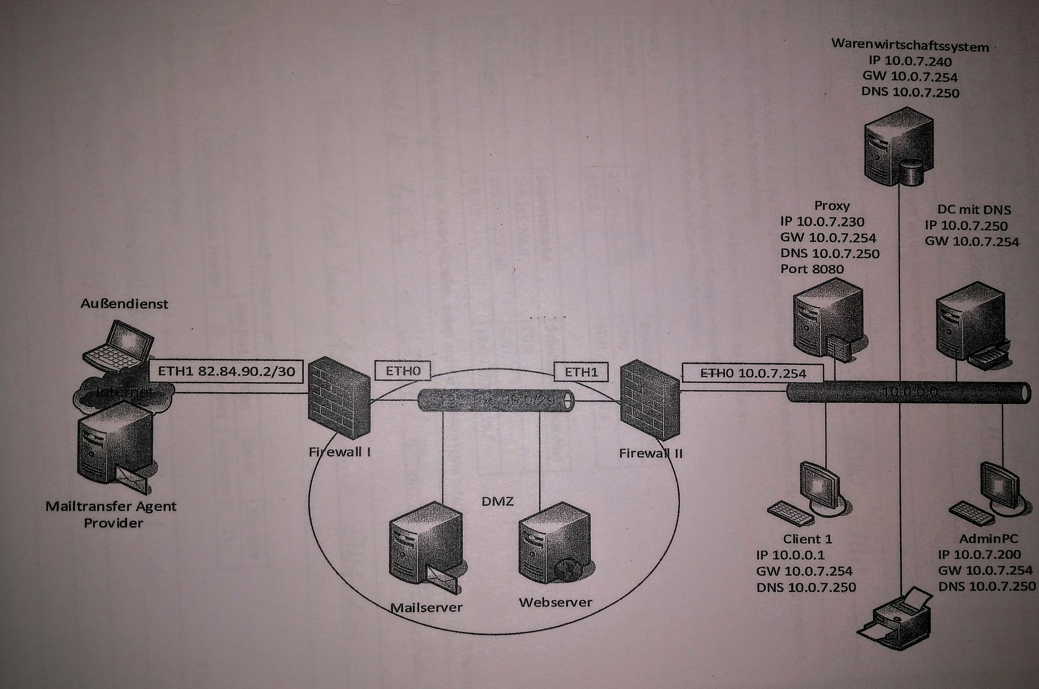

Ds089 Geschrieben 22. April 2016 Autor Geschrieben 22. April 2016 anbei der Netzwerkplan, habs mir nochmal bisschen angeschaut, auch die clients, also sollte hier eigentlich ein /21er richtig sein?
KevinM90 Geschrieben 23. April 2016 Geschrieben 23. April 2016 wäre jemand so nett und erklärt kurz wie man da drauf kommt? für mich klar ist natürlich dass der Client1 hier reinfunkt. danke schonmal
larsson Geschrieben 23. April 2016 Geschrieben 23. April 2016 (bearbeitet) Ob dafür ein Netzplan notwendig ist, hängt ein wenig von der Definition von "Subnetz" ab. Soweit ich weiß, definiert die Subnetzmaske genau ein Subnetz, d.h. alle Adressen, die durch die Subnetzmaske erlaubt sind, sind im selben (Sub-)Netz. Mit dieser Definition kann es nur ein /21-Netz sein, da die letzte Adresse im Subnetz 10.0.7.254 sein soll. Das heißt, es darf keine 10.0.8.1 geben. Und auch keine 10.1.0.1. Und keine 11.0.0.1. Et cetera. 10.0.7.254 ist die letzte Adresse im ganzen Subnetz. Das bedeutet, dass im vorletzten Oktett der maximale Wert 7 sein darf. Das entsprechende Bitmuster ist 11111000 (=248), da 1+2+4 = 7. Die ersten beiden Oktette müssen 255 sein. Insgesamt also 255.255.248.0, ein /21-Netz. P.S.: Streng genommen ist 10.0.7.255 die letzte Adresse im Netz, aber ich nehme an hier sind implizit Hostadressen gemeint. Bearbeitet 23. April 2016 von larsson aaLon reagierte darauf 1
