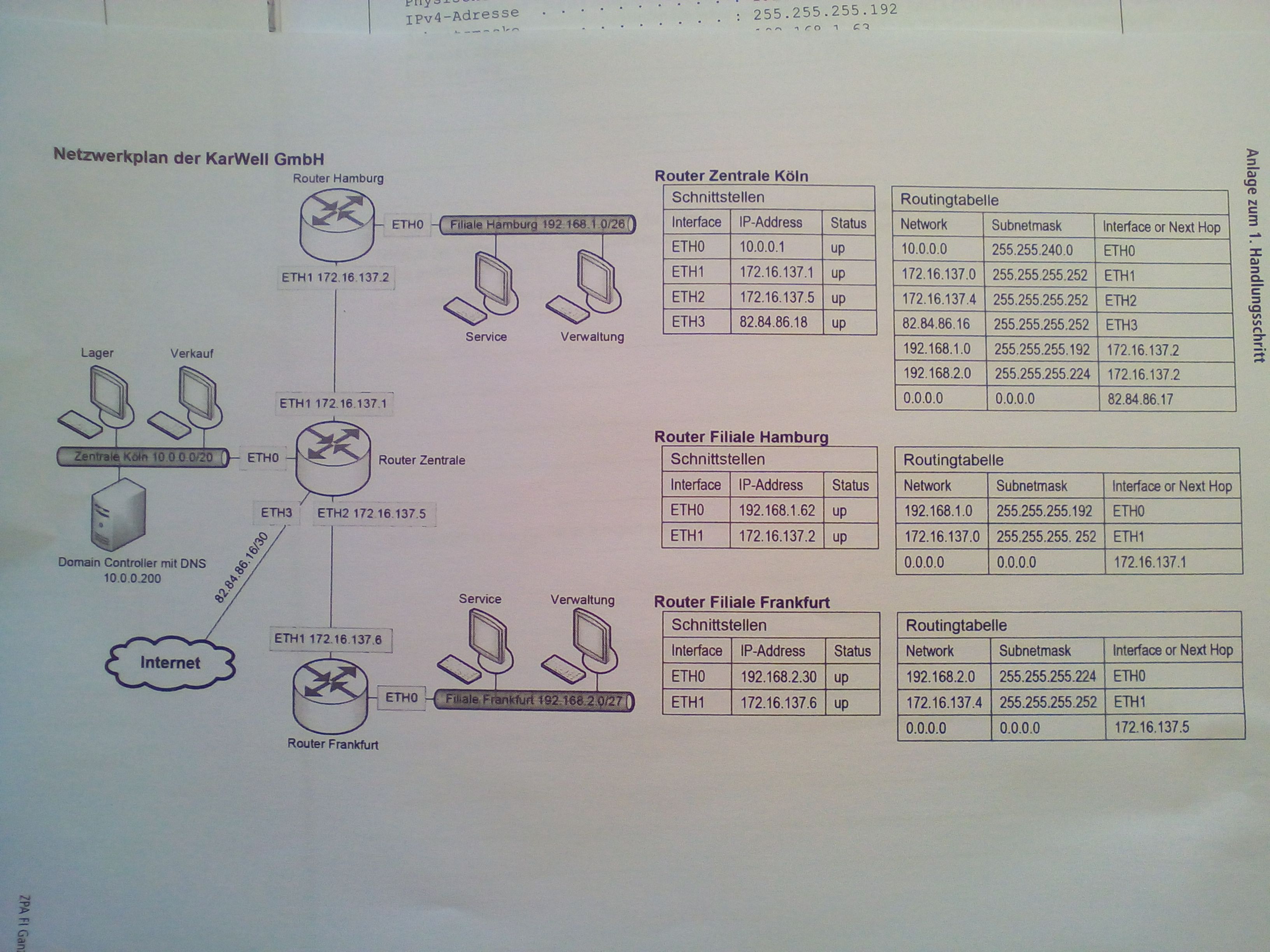

kirschi1975 Geschrieben 23. April 2016 Geschrieben 23. April 2016 Hi Leute, ich suche eine gute Website (oder Doku) oder auch Erklärung wie Routing Tabellen funktionieren. Grundsätzlich verstehe ich die Thematik schon, aber wenn ich dann eine Routing Tabelle erstellen soll, sorry, habe ich keine Ahnung wo ich anfangen soll. Konkret geht es um angefügte Aufgabe. Dort soll es einen Fehler in den Routing Tabellen (Filiale Frankfurt und Zentrale) geben, aber ich finde ihn nicht?
DaySleeper83 Geschrieben 23. April 2016 Geschrieben 23. April 2016 Kleiner Tip : schau dir mal die Routingtabelle der Zentrale an. Prinzipiell immer die gleiche Frage die du dir stellen musst : zu welchem Netz gelange ich über welches Exit Interface / NextHop IP Adresse
kirschi1975 Geschrieben 23. April 2016 Autor Geschrieben 23. April 2016 Ist da das falsche Zielnetz eingetragen? Also statt 172.16.137.6 das Interface 172.16.137.4?
DaySleeper83 Geschrieben 23. April 2016 Geschrieben 23. April 2016 (bearbeitet) Überleg mal ob es sinnvoll ist mit dem Auto von Köln nach Frankfurt zu wollen aber die Autobahn nach Hamburg nimmst und du dann in Hamburg eine Adresse aus Frankfurt suchst obwohl du in Hamburg bist. OFFTOPIC: Benutzt hier irgendwer in der Praxis tatsächlich noch statische Routen abseits der default Route ? Bearbeitet 23. April 2016 von DaySleeper83
Fauch Geschrieben 24. April 2016 Geschrieben 24. April 2016 Bei Frankfurt sehe ich auch keinen Fehler. Kann das jemand aufklären?
Themis Geschrieben 24. April 2016 Geschrieben 24. April 2016 Moin Leute, der Fehler liegt bei der Zentrale in Köln. Der Router verbindet das Netz 192.168.2.0 (Frankfurt) mit dem Next Hop nach Hamburg 172.16.137.2. Dort müsste 172.16.137.6 stehen
Fauch Geschrieben 24. April 2016 Geschrieben 24. April 2016 vor 1 Stunde schrieb Themis: Moin Leute, der Fehler liegt bei der Zentrale in Köln. Der Router verbindet das Netz 192.168.2.0 (Frankfurt) mit dem Next Hop nach Hamburg 172.16.137.2. Dort müsste 172.16.137.6 stehen Soweit war ich auch, angeblich gibts aber auch bei der Filiale Frankfurt einen Fehler...
aaLon Geschrieben 27. April 2016 Geschrieben 27. April 2016 In der Filiale Frankfurt ist kein Fehler. Wenn einer aus der Zentrale etwas is Frankfurt ansprechen will dann routet er nach Hamburg und von da aus gehts über die Default Route wieder zurück in die Zentrale. Fauch reagierte darauf 1
