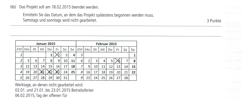

Ich habe mal angehängt wie die Aufgabe weiter geht.
Kann mir jemand sagen wie man auf Dienstag, den 06.01.2015 kommt? Das sagt nämlich die Lösung...
Ich komm da auf Montag, den 05.01.2015. :huh:
