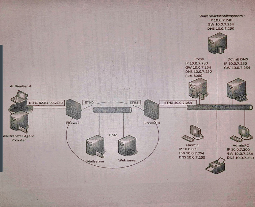

Hallo Leute,
ich bin derzeit beim lernen und manche aufgaben sind mir ein rätsel ... kann mir jemand helfen ?
Anbei 2 Bilder mit Fragen in der DMZ steht eine /29 .... kann man auf dem foto nur leider sehr sehr schlecht lesen
zu  A :  DMZ = /29    ---- /29 = 8 adressen -2(mail+webserver) -2 (netz+broad) -2 (eth0+eth1) = 2
Die Antwort sollte doch 2 lauten ... warum wurden hier nur ein von drei möglichen punkten vergeben ?
Zu AB: die 10.0.7.254 soll die letzte adresse werden  --- /24 hat 256 möglich adressen ... 256-2 = 254  , aber das macht ja auch kein sinn , richtig ?
           meine lösung wäre 10.0.7.254/29
Bearbeitet von rosek
Aufgabe A ist richtig. 2 Adressen sind noch frei.
Aufgabe AB ist falsch.
Du kannst hier nur davon ausgehen das von 10.0.0.0 bis 10.0.7.254 das Subnetz geht. Andere Angaben fehlen.
Also hast du 8 x 256 Adressen = 2048 Adressen.
So nach Adam Riese sind 2 hoch 11 = 2048.
Also 11 Bit Host - 21 Bit Netz = 255.255.248.0
Hoffe ich konnte weiterhelfen
Headi89
vor 1 Minute schrieb Headi89:
warum wurden dann nur 1 von 3 Punkten gegeben ? Erläuterung zu knapp ?
Vielen Dank für deine Antwort
Keine Ahnung warum, es ist richtig 100 %! Und müsste auch volle Punktzahl geben. Die Erklärung passt auch. Wer hat die Punkte dahin geschrieben ? Kenne das so nicht. Würde mich da auch nicht drauf verlassen. Bitte kein Problem ;-)

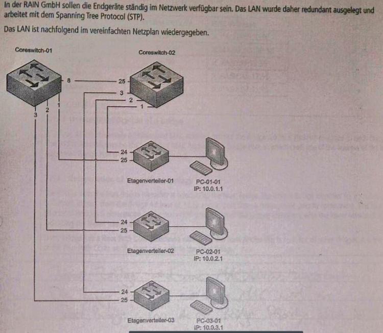

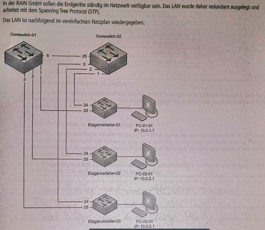

Nächste Frage
hier sehe ich auch gar nicht durch ...

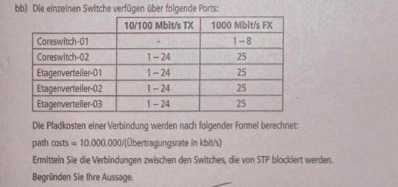

Welche Ports werden von STP geblock ?
geblockt werden doch die langsamen und redundanten pfade oder ?
Es werden alle Verbindungen vom Coreswitch 2 zu den Etagenverteilern geblockt, da diese halt auf 10 bzw. 100 mbits laufen und die Pfadkosten da extrem hoch sind. Fällt Coreswitch 1 aus, werden die wieder freigeschaltet.
vor 3 Minuten schrieb Headi89:
ah ok ... also lag ich da richtig :) vielen dank headi89
