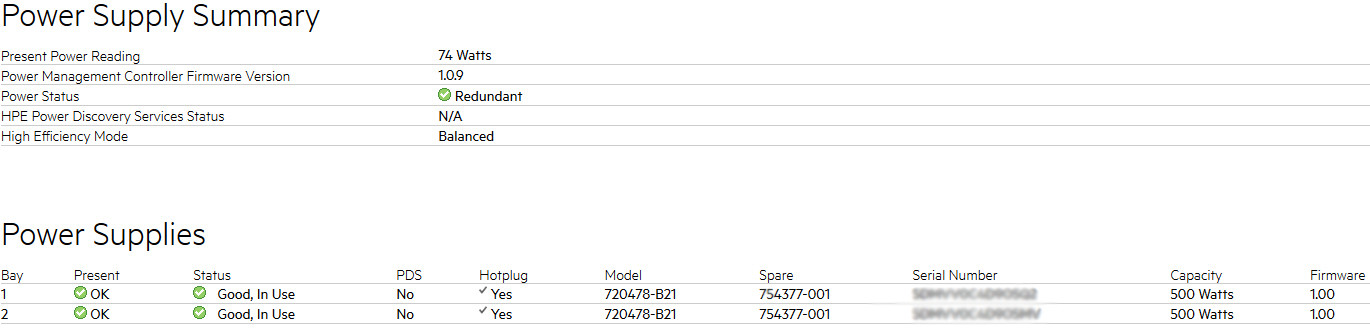

wenn es ein laufender Server ist kein gedankenspiel schau ins ILO da steht die aktuelle auslast des Netzteil.
Siehe das Bild ist ein HP ML350 g9 2x 500Watt mit SSD Raid
Unter normaler Last benötigt er ca 120-140Watt mit HDD´s entsprechend mehr
