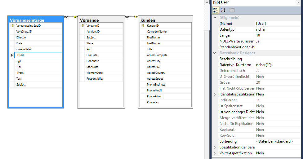

Was bedeuten die eckigen Klammern in spalten?
Aloha läute,
was bedeuten die eckigen klammern z.B in der Spalte [User] und wie heißen diese, wie erkläre ich es der IHK Prüfungskommission ?
diese Dinger lasen sich nicht weg machen sie kommen zurück.
Könnte sein, dass das reservierte Wörter sind (also die eine Funktion haben im DB-System).
Schau dir die Liste hier mal dazu an.
Alle umklammerten Worte kommen darin vor.
Als kleine Anmerkung zu deiner Datenbank:
Wieso mischst du bei den Namen Deutsch und Englisch (Vorgänge_ID, VorgangseinträgeID, Kunden_ID)? Das wirkt unprofessionell und ich könnte mir gut vorstellen, dass die Prüfer dich darauf ansprechen werden, wieso du das so gemacht hast.
Umlaute (äöü - keine Ahnung, ob ß auch dazu gehört?) und natürlich auch Sonderzeichen sollten afaik wenn möglich vermieden werden (z.B. VorgangseinträgeID, Vorgänge_ID). Stell dir nur mal vor jemand aus England soll auf deine Tabelle zugreifen - der hat auf seiner Tastatur gar kein Ä...

Danke für die Tipps und für die plausible Erklärung jetzt kann ich argumentieren.
Als zusätzliche Anmerkung:
Es kann sein, dass du bei SQL-Abfragen dann auch die Klammern mit schreiben musst, da sie sonst nicht funktionieren, falls die Abfrage für die Datenbank nicht so plausibel ist, dass das reservierte Wort eindeutig einer Tabelle o.ä. entspricht.

Danke dir sehr!!
