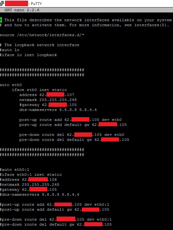

Ich hatte schon den verdacht es liegt an eth0:1 also an den zusätzlichen IPs. Diese hab ich rausgenommen, networking restart durchgeführt und schon ging ping und apt-get whatever wieder.

Eigentlich brauchst Du nur den Gateway-Eintrag bei eth0 - ich nehme sowieso an, du hast nur eine Routingtabelle, dann gibt's nur ein Default Gateway für's System.
Die Post-Up und Pre-Down Regeln sind auch komplett sinnlos/redundant, da durch Netzmaske und Gateway vorherbestimmt.
Schau dir die Ausgaben von 'ip route' an. Mit 'ip route get 8.8.8.8' kannst Du z.B. sehen, welchen Weg Pakete an den Google DNS nehmen würden.

Heute als ich wieder auf den Thread gestoßen bin, hab ich spaßeshalber den Ping probiert und er geht wieder nicht. Der letzte Stand war, dass pro ETH ein eigener Gateway (aber selbe Adresse) eingetragen war. Als ich dann nurnoch ETH0 ein Gateway gegeben hatte, funktionierte alles.
Jetzt wieder nichtmehr...
