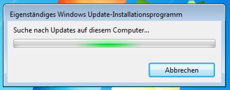

noame Geschrieben 4. Juli 2016 Geschrieben 4. Juli 2016 Hallo, Leider klappt die Installation der AD Tools nicht. Windows 7 Professional 64-Bit in einer Virtual Box VM auf OS X El Captain. AD Tools Update hier runtergeladen: https://www.microsoft.com/en-us/download/details.aspx?id=7887 Runtergeladen wird ein eigenständiges Windows Update. welches allerdings ohne erfolg durchgehend lädt. Es passiert einfach nichts. Angezeigtes Fenster im Anhang als Bild. Gruß und im Voraus schonmal Danke!
0 Gast Geschrieben 4. Juli 2016 Geschrieben 4. Juli 2016 Die VM ist komplett bis zum Ende durchgepatcht? Der Windows Update Service sucht keine Updates? Es ist der aktuellste Windows Update Client installiert? Meine Erfahrung in solchen Situationen: System neu booten, gleich nach dem Login mit der Installation starten, dann läuft es meistens fehlerfrei durch.
0 R0l1nck Geschrieben 5. Juli 2016 Geschrieben 5. Juli 2016 Windows 7 SP1 Updates können bei einem neuen System durchaus mal 6-8h Suchen bis er passende Updates findet. Hab des selbe Problem hier mit neuinstallationen. Deswegen hat MS ein "sp2" rausgebracht https://support.microsoft.com/de-de/kb/3125574
0 Tician Geschrieben 5. Juli 2016 Geschrieben 5. Juli 2016 Ich würde auch vermuten das das diese Windows 7-Update Masche ist. Microsoft hat die Priorität von WIndows 7 Updates so derbe lahm gelegt das du wie R0l1nck sagte wirklich mehrere Stunden warten musst bis es überhaupt anfängt etwas runter zu laden.
0 afo Geschrieben 5. Juli 2016 Geschrieben 5. Juli 2016 Zumindest bei den neueren Admin Packs muss die Sprachversion passen. Das Admin-Pack ist englisch also brauchst du auch ein englisches Windows, bzw das englische Sprachpaket installiert. Bei Windows 10 sind das nur ein paar Klicks. Wie das bei Windows 7 ist kann ich dir leider nicht sagen.
0 noame Geschrieben 6. Juli 2016 Autor Geschrieben 6. Juli 2016 Es war tatsächlich der Fall das ich erst die anderen Windowsupdates installieren musste, und dann erst das Update für die AD Tools installieren konnte. Zum installieren der Updates habe ich ein Updatepaket von Chip (Win 7 32-Bit: http://www.chip.de/downloads/CHIP-Windows-7-Update-Pack-32-Bit_69083747.html | Win 7 64-Bit: http://www.chip.de/downloads/CHIP-Windows-7-Update-Pack-64-Bit_69083447.html) verwendet, um mir die Wartezeit bis alle Updates gefunden wurden, zu sparen. Vielen Dank für eure Hilfe!
