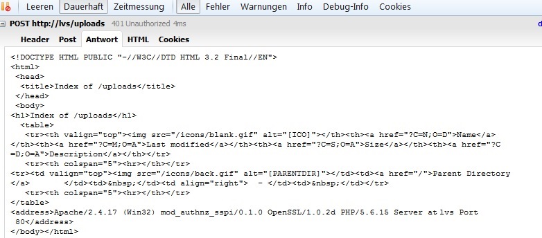

murat1895 Geschrieben 25. Juli 2016 Autor Geschrieben 25. Juli 2016 (bearbeitet) Die angehängte Datei zeigt, was beim Firebug ausgeworfen wird. Bearbeitet 25. Juli 2016 von murat1895
RipperFox Geschrieben 26. Juli 2016 Geschrieben 26. Juli 2016 Das "POST http:/lvs/uploads 401 Unauthorized" lässt darauf schließen, dass das Problem nicht an dem JS Zeug im Browser liegt, sondern schlicht dein Webserver mit den via POST übermittelten Daten nichts anzufangen weiß. Ich würde empfehlen die Fehlermeldung auf dem Webserver untersuchen und/oder (besonders falls du die Anleitung von dropzone.js nicht gelsen hast) den Text ab dem Satz: "Dropzone does not provide the server side implementation.." auf der Homepage von dropzone.js nochmal durchzugehen

RipperFox Geschrieben 28. Juli 2016 Geschrieben 28. Juli 2016 Nochmal ausführlicher: Dropbox.js läuft nur im Client (Browser). Dein Webserver muss die Daten, welche Dropbox.js via Formular als POST an den Server sendet auch irgendwie verwursten (z.B. Bild verkleinert zurückliefern, als Datei abspeichern, in DB prügeln, etc.) Hast du auf der Serverseite überhaupt ein PHP Script, o.ä., welches deine via POST gesendeten Daten entgegennimmt? Was passiert, wenn du http:/lvs/uploads im Browser direkt aufrufst? Für mich sieht das nach einem schlichten DirectoryIndex von Apache aus - das fängt mit den POST Daten nix an. Beispiele, wie man ein einfaches serverseitiges Modul z.B. in PHP implementiert finden sich, wie schon geschrieben, in der Anleitung von Dropbox.js..
