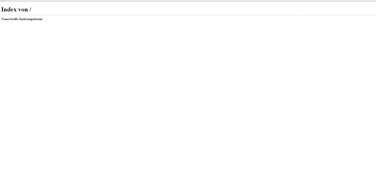

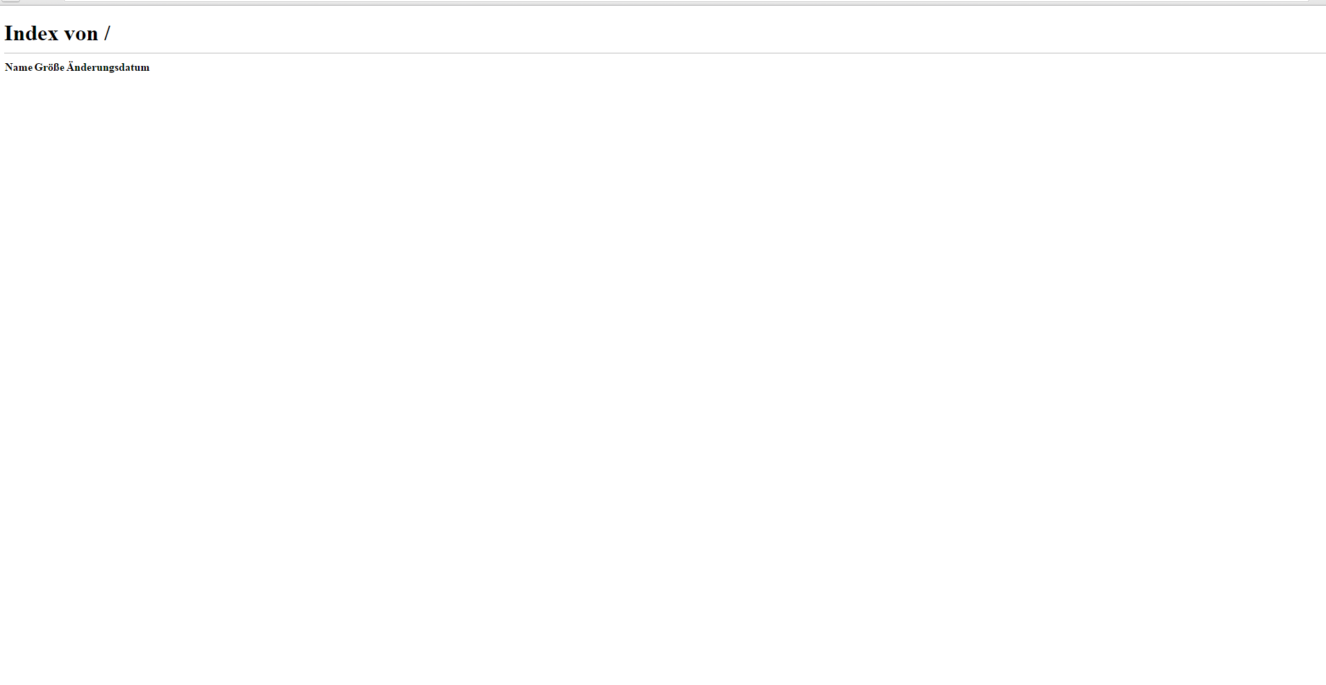

Ah okay, ich habe jetzt einmal das Zertifikat herausgenommen. Wenn ich jetzt im Windows 2012 R2 Browser ftp://ip eingebe und mich einlogge komme ich in das Stammverzeichnis wo ich ALT drücken muss um dann auf Ansicht zu klicken. Dann öffnet sich erneut das Einlogg Fenster wo nun steht "Eine Anonyme Anmeldung wird vom Server nicht zugelassen oder die E-Mail-Adresse wurde nicht akzeptiert. Wenn ich das Fenster wegklicke, dann ist der Ordner der geöffnet wird leer. Im Google Chrome vom Arbeitsrechner (von dem ich gerade Schreibe) kommt nach der Anmeldung:
Danke für die Hilfe schon einmal :)
Mit freundlichen Grüßen, Niklas St.
EDIT: Jetzt funktioniert es, vielen Dank :) Ich hab es noch ein mal probiert und dann ging es, war wohl das mit dem Zertifikat. Wieder was dazu gelernt :D
