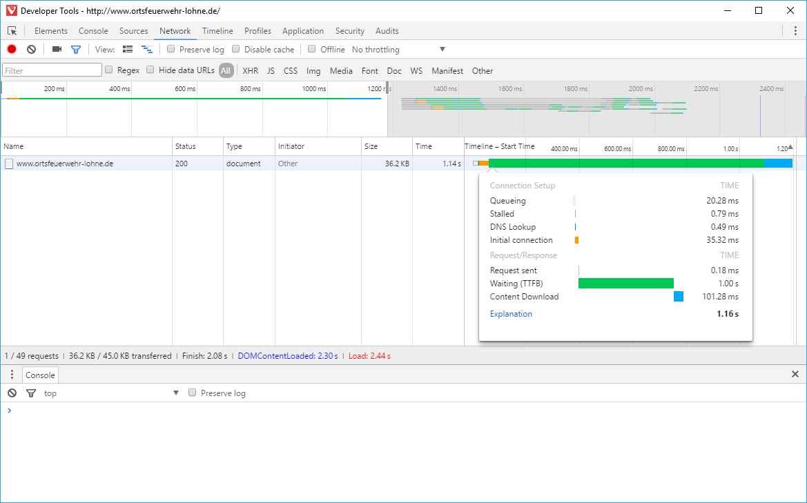

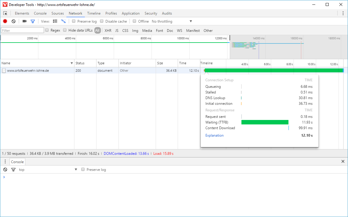

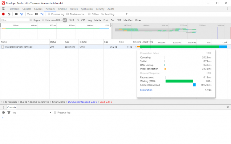

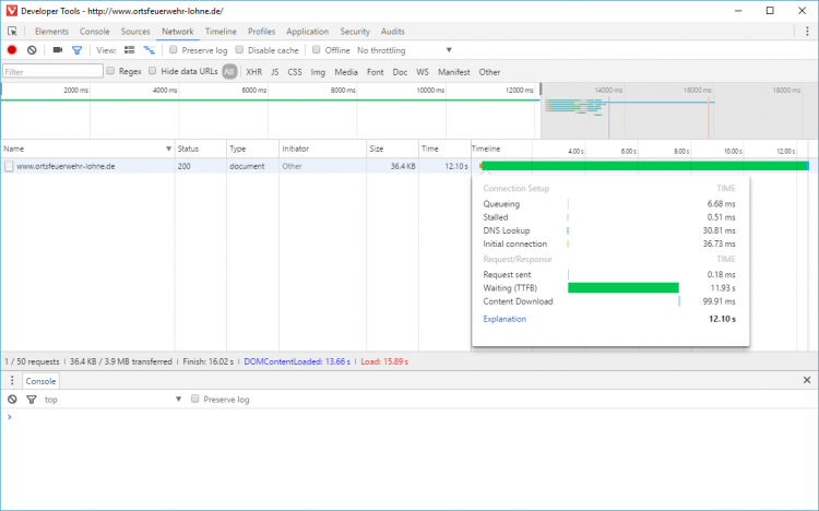

Whiz-zarD Geschrieben 16. August 2016 Geschrieben 16. August 2016 Ich würde vielleicht mal Strato fragen. Es dauert 12 Sekunden, bis man das erste Byte der Webseite bekommt. Ich kann nicht sagen, wo das Problem liegt. Das müsste man jetzt auf dem Server analyiseren. Das kann sehr viel sein. z.B. Probleme mit der Datenbankverbindung. Eigenartig ist, dass es nur beim initialen Aufbau der Webseite ist. Beim Initialen Aufbau der Webseite sehen so die Zeiten aus: Beim zweiten Aufrufen: Wenn man ein Root-Zugriff und auch schon keine Analysetools hat, dann sollte Strato dies mal anschauen.
