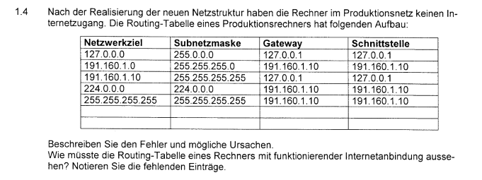

Striewe Geschrieben 26. Oktober 2016 Geschrieben 26. Oktober 2016 (bearbeitet) Hallo, ich habe hier und da Probleme mit dem einordnen der Routingtabellen. Es ist machbar für mich wenn ich einen (Skizze)Netzplan vor mir sehe. Wenn ich allerdings die reine Tabelle nur habe (wei im Anhang) habe ich da so meine Probleme. Da ich nächsten Monat in die schriftliche Prüfung gehe möchte ich mir etwas auf die Springe helfen lassen. Mit Skype/Teamviewer und Headset wird es sicherlich machbar sein. Zahlen würde ich per Paypal. Wer wäre also bereit mir zu diesem Thema etwas zu helfen. Das natürlich möglichst zeitnah :-) Prüfungen (BaWü) sind vorhanden. Viele Grüße Striewe Bearbeitet 26. Oktober 2016 von Striewe
projekt2016 Geschrieben 26. Oktober 2016 Geschrieben 26. Oktober 2016 (bearbeitet) Die Routingaufgaben sind in den Aufgaben ja immer ähnlich und die Thematik auch nicht so umfangreich. Hier ein paar kostenlose Hilfestellungen, bzw. wie ich an diese Aufgabe herangehen würde: 1.4. Die Clients haben keine Internetverbindung? -> Gibt es denn eine Route ins Internet / Ist die Default-Route (0.0.0.0, 0.0.0.0, Gateway-IP) gesetzt -> Nein, ist sie nicht. Woran kann das liegen? Ist das Standardgateway beim Client gesetzt? Wahrscheinlich dann nicht, da die Routingeinträge auf den Clients üblicherweise automatisch erstellt werden (auch wenn man natürlich manuell Einträge hinzufügen und entfernen kann) Mögliche Gründe: - Die Adresse für das Standardgateway wurde nicht oder falsch gesetzt - Bei IP über DHCP: DHCP liefert kein Standardgateway, DHCP ist down, DHCP liefert eine falsche Adresse, DHCP liegt in anderem Netz - bei manueller IP-Vergabe: Gateway down, Gateway-Adresse falsch gesetzt / nicht gesetzt) Für alle anderen Fehler, wird eigentlich immer ein Netzplan dabei sein, weil man diese ansonsten ohne hellseherische Kräfte nicht lösen kann. Administratoren haben bei dieser Art von Aufgaben die schlechte Angewohnheit, Adressen falsch einzutragen oder zu vertauschen (z.B. Standardgateway mit DNS vertauscht) Bei den Aufgaben muss man meistens auch nur kurz ein Schlagwort lesen um zu wissen, was das Problem ist. - Namensauflösung geht nicht -> DNS-Problem (DNS-Eintrag falsch gesetzt / nicht vorhanden / DNS-Server nicht erreichbar) - Endgeräte von Standort A können nicht mit Geräten aus Standort B kommunizieren -> Wird wohl bei einem der Zwischenrouter ein Routingeintrag fehlen.. Vielleicht hat dir das schon ein wenig geholfen, ansonsten könnte ich dir eventuell heute Abend noch weiterhelfen. Bearbeitet 26. Oktober 2016 von projekt2016

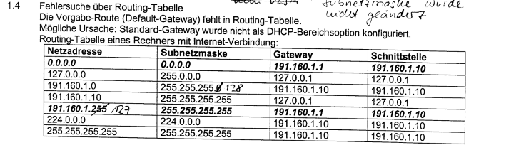

Striewe Geschrieben 26. Oktober 2016 Autor Geschrieben 26. Oktober 2016 Hallo projekt2016, ok mit dem GW scheint ja auch zu stimmen. Aber die Lösung macht mich noch wirrer von der Prüfung. Kann die so denn stimmen? Danke und Gruß Striewe
projekt2016 Geschrieben 26. Oktober 2016 Geschrieben 26. Oktober 2016 (bearbeitet) Die Lösung macht doch Sinn. Wahrscheinlich war auf dem Netzplan im Netz des Clients noch ein DHCP-Server eingezeichnet. Aber auch andere Lösungen wären noch denkbar. Es hat also der Eintrag 0.0.0.0 | 0.0.0.0 | 191.160.1.1 | 191.160.1.10 gefehlt (Die Regel besagt: Soll der Client ein Netz erreichen für das es keinen EIntrag in der Routingtabelle gibt, versucht er es über das Standard-Gateway (IP 191.160.1.1). Das Gateway erreicht er über seine Schnittstelle, die die IP 191.160.1.10 hat). Über den anderen EIntrag kann ich nur spekulieren, da er zu einer anderen Aufgabe gehört, die ich nicht kenne. Bearbeitet 26. Oktober 2016 von projekt2016
Crash2001 Geschrieben 27. Oktober 2016 Geschrieben 27. Oktober 2016 Ist das deine eigene Lösung, oder ist das die Musterlösung? 224.0.0.0/8 ist der Standard-Netzbereich für Multicast-Traffic. 255.255.255.255 ist die Adresse, an die Broadcasts geschickt werden (für DHCP-Request z.B.) Laut Routingtabelle geht beides über ein anderes Gateway als die Nullroute. Der PC hat anscheinend die 192.168.1.10 als IP-Adresse und für Multicast sowie Broadcast ist er sein eigenes Gateway laut Routingtabelle. Den Sinn dahinter verstehe ich aber auch nicht so ganz. Wie man in der dritten Zeile von unten auf die 191.160.1.127 kommt, weiß ich nicht. Diese Adresse wäre die Broadcast-Adresse des Netzes 191.160.1.0/25, das zwei Zeilen drüber angegeben ist.
Striewe Geschrieben 27. Oktober 2016 Autor Geschrieben 27. Oktober 2016 Hallo, danke! Puh ganz hab ich es noch nicht kapiert. Da muss ich später noch einmal ganz in Ruhe dran. Aber das hier ist die Originallösung der IHK. Gruss Striewe
Crash2001 Geschrieben 27. Oktober 2016 Geschrieben 27. Oktober 2016 Auch Originallösungen der IHK können fehlerhaft sein und müssen nicht immer stimmen. Es kann zudem auch eine andere Lösung als richtig gewertet werden, wenn Fragestellungen nicht eindeutig sind oder es mehrere mögliche Lösungen gibt.
